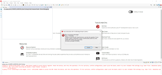

CCS 12.1.0.00007在尝试刷写 launchxl-cc26x2r1电路板时崩溃。 在 CCS 的下一次启动期间、我收到消息:
向 TI 提交了崩溃报告。 如何解决这个问题? 谢谢!
    编译器用于构建应用程序的版本是什么? 如果您使用了 clang 编译器 v2.1.0、那么您可能会遇到以下问题:
    https://sir.ext.ti.com/jira/browse/EXT_EP-10863

    如果 CCS 崩溃、 则应生成调试服务器崩溃转储文件。 您能否提供转储文件?
    https://software-dl.ti.com/ccs/esd/documents/ccs_diagnostic-logs.html

    工程人员分析了您的崩溃转储文件、并确认它与以下问题相同:
    [引用 userid="540860" URL"~/support/tools/code-composer-studio-group/ccs/f/code-composer-studio-forum/1162256/ccs-12-1-0-00007-crashes-during-attempt-of-flashing-the-launchxl-cc26x2r1-board/4370422 #4370422"]我正在使用 Clang 编译器工具2.1.2.LTS。
    您可以在项目设置中确认这一点吗? 应将其显式设置为2.1.2。

    [引用 userid="540860" URL"~/support/tools/code-composer-studio-group/ccs/f/code-composer-studio-forum/1162256/ccs-12-1-0-00007-crashes-during-attempt-of-flashing-the-launchxl-cc26x2r1-board/4372213 #4372213"]我将其更改为具有默认2.2.1.2.LTS、但问题仍然存在。 现在 CCS 不会崩溃、但我会收到如下永久性错误:
    请注意、您现在遇到的 DAP 错误与 CCS 崩溃的原始错误无关。 使用编译器版本2.1.2进行编译时、应防止发生崩溃

    我比较了 Dell (工作中)和 Lenovo (工作中)上的 CCXML 文件。 存在一些差异。 我用戴尔提供的文件替换了 Lenovo 上的文件、但没有帮助。
    然后、我从项目资源管理器(也从磁盘)中完全删除了 ProjectZero、并再次导入该示例(从磁盘或 TIREX)、它正常工作!
    我想问题 可能是由于创建工作区和使用以前的 CCS 版本(12.0.0.00009)导入 ProjectZero 示例而导致的、但使用新的 CCS 版本(12.1.0.00007)打开它。
