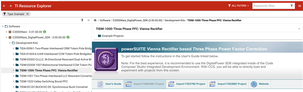

    如果我从 Resource Explorer 导入此工程、我可以看到该工程是 C2000Ware Digital Power SDK 的一部分。  通过转到这里并单击"Import F280049C Project"按钮、它会将项目导入到我的工作区中。  如果我没有安装 SDK、它允许我进行安装。
    在本机模式下、我可以通过选择"Import CCS Projects"并浏览到该工程、从 CCS 的"Projects"菜单导入该工程。
    在导入项目后、我可以通过任一方式构建它。
    当我查看项目属性时、可以看到它依赖于"C2000Ware_DigitalPower_SDK" 3.00.00.00。
    我猜您可能使用的是 CCS 的旧版本、并且此项目需要更新版本。
    我建议使用 CCSv10并通过 Resource Explorer 导入项目。
