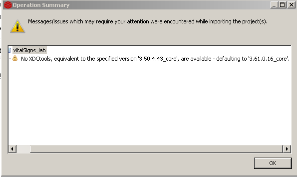

我按照 Vital Signs 实验室项目指南中的说明、这次成功构建了项目、没有出现错误、但只有警告:
说明资源路径位置类型
#188-D 将无符号整数与零 main.c /vitalSmons_lab line 1135 C/C++问题进行无意义比较"
这是需要解决的问题吗?
我将在 awr1443boost 上运行该项目、并下载了 SDK 2.1.0.4 LTS 版本
感谢你能抽出时间。
    此消息出现在构建过程的开头
    关于 XDCtools 警告-只需说明该工程最初是使用 XDCtools 版本3.50.4.43创建的、并且无法在您的系统上找到该版本。 因此、它默认为可找到的下一个版本。 这可能是正常的、具体取决于项目。 如果您希望使用与最初使用的工程相同的版本、则可以从以下链接下载/安装该工程:
    http://downloads.ti.com/dsps/dsps_public_sw/sdo_sb/targetcontent/rtsc/3_50_04_43/index_FDS.html
