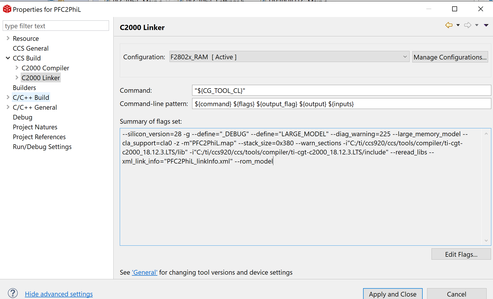

    非常感谢您的深度回答。 我将遵循您的提示。 因此、基本上更改文件并更改链接器和编译器的路径。 我是否需要处理代码? 或编码方面的任何变化?

    在编译器中、我们可以直接看到、但在链接器中、我无法确定应该在何处更改路径
    您可能需要在软件中进行一些更新。 注意与器件时钟和引脚选择相关的任何设置。 您可以参阅 controlSUITE 中的 boards 文件夹并查看器件的布局、以了解新 器件使用了哪些引脚并需要更新这些引脚
    如果在上一个窗口中展开链接器选项,则有一个名为“文件搜索路径”的子类别,您可以在该窗口中更改路径。
