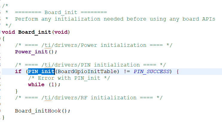

你(们)好。
我使用的是 CCS10.1、SimpleLink SDK4.20。
当不处于调试模式时、如果在 SDK 中实现了一个函数、似乎无法从调用该函数的位置跳转到该函数的实现。
例如、下面是 ti_drivers_config.c 中的内容、
双击 Pin_init(),按 F3转至声明,它只会跳转到 SimpleLInk SDK 目录中的 PIN.h,如下所示:
然后继续按 F3键、它不会跳转到源 c 文件。
实际上、源文件是位于 SDK 目录中的 PINCC26XX.c、如下所示、
但是、在调试过程中、我可以在 PIN_Init 上使用 F5 (STEP 至)来跳转到文件 PINCC26XX.c 中的实现
此外、如果在用户目录而不是 SDK 目录中实现函数、我可以使用 F3跳转到源文件。
那么,我的问题是,如果在 SDK 中实现了某个函数,那么当源文件不处于调试模式时如何跳转到该源文件?
    [引用 user="yingtao Jia"]所以,我的问题是,如果在 SDK 中实现了某个函数,那么当源文件不处于调试模式时如何跳转到该源文件?
    您需要在调试模式下编译所需的源文件。
    请注意、编辑器"F3"功能和调试期间的步进是非常不同的。 编辑器 F3"跳转到"功能使用 索引器收集的数据。 索引器最适用于直接属于工程一部分的文件、尤其是在文件实际位于工程文件夹内时。 如果间接引用了该文件、则结果会更加混合。 例如、如果您正在调试通过库链接的代码。 如果您认为索引器应该会拾取文件、但不会拾取文件-您可以尝试 重建索引缓存。
    Ki
    大家好、我尝试了 reubild 索引缓存、但仍然无法跳转到。
    正如您所说、源文件是间接引用的、它位于 SDK 的目录中、而不是工作区的目录中。
    所以、可能只是无法。
    您可以尝试将路径添加到文件中、如下一文所述:
    https://www.eclipse.org/community/eclipse_newsletter/2013/october/article4.php
    这可能有帮助、也可能不有帮助、具体取决于文件的结构以及函数的实现方式。 这有多有效、可能会有所不同、我自己也有不同的结果。 请注意、您需要通过计时项目属性对话框左下角的选项来显示"高级设置"。
