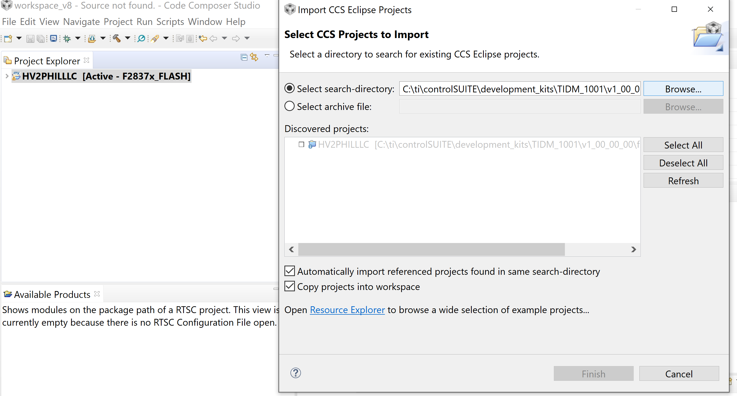

大家好、
我正在研究 TI 的"两相交错式 LLC 谐振转换器"并使用 HV2PHILLLC 示例。 我要在这里尝试执行的操作是、为2个不同的输出导入2个项目。 我已经导入了一个项目、但尝试导入具有相同名称的另一个项目(尝试编辑该名称、但不起作用)。 我不允许导入该文件。 我还尝试从项目窗口复制和粘贴项目、但由于我猜的路径问题、找不到头文件。 如何使用相同的代码导入具有相同名称或不同名称的两个工程。
AVI
    Avi、您好!
    [引用 user="Avi P"]我还尝试从项目窗口复制并粘贴项目,但由于路径问题,找不到头文件。 [/报价]
    这是推荐的方法。 您可能需要调整 include 搜索路径、以补偿您所怀疑的新项目文件夹名称。 但这是重命名项目的最佳方法。
