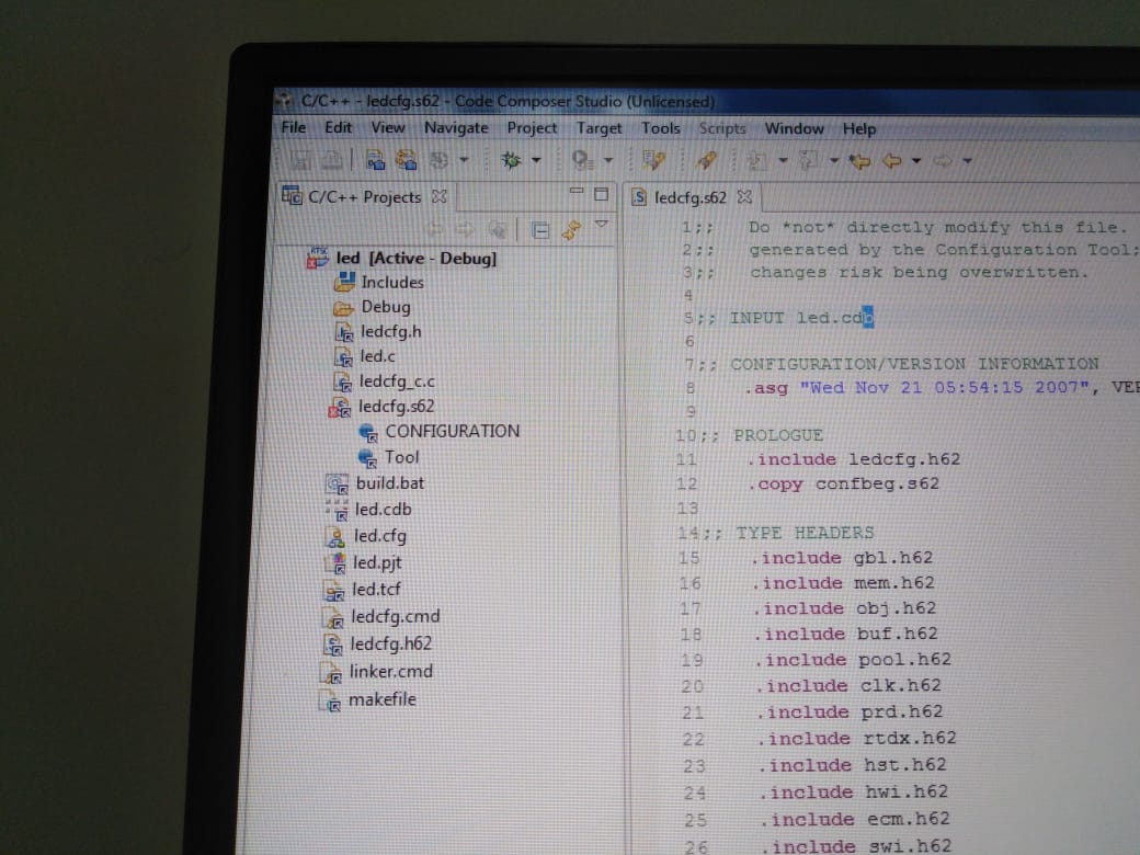

我正在尝试将 CCSv3.3的代码构建到 DSK6455套件的 CCSv4中、但我遇到了一些我不理解的错误。
此外、此代码在 CCSv3.3中运行、但我无法将代码永久编程到闪存中。 请耐心地指导我。
基底器

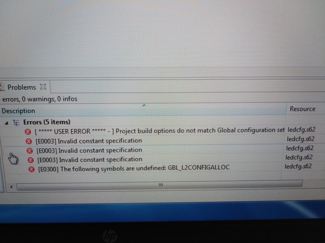

    这些是误差、

    您在这两种设置中都使用哪个版本的 DSP/BIOS? 您在这两种设置中使用的编译器版本是什么?
    当您安装 CCSv4时、您是否包括了对 C64的支持?
    Todd
    您好 Todd、
    我用于 CCSv3.3的 DSP/BIOS 版本为(5.31.02)和用于 CCSv4 (5.41.10.36)
    我正在使用的编译器是 CCSv4的7.4.24。
    不是、我没有包含 C64的支持。 我不知道如何添加它们、我是第一次使用 DSP。
    基底器
    Baseer、
    是否可以在装有 CCSv4的机器上安装5.31.02? 这有帮助吗?
    您需要启动一个新线程(并根据 CCS 打开它)、以帮助将 C64支持添加到 CCSv4设置中。 我知道如何针对 CCS 的较新版本执行此操作、但不适用于那些较旧的版本。
