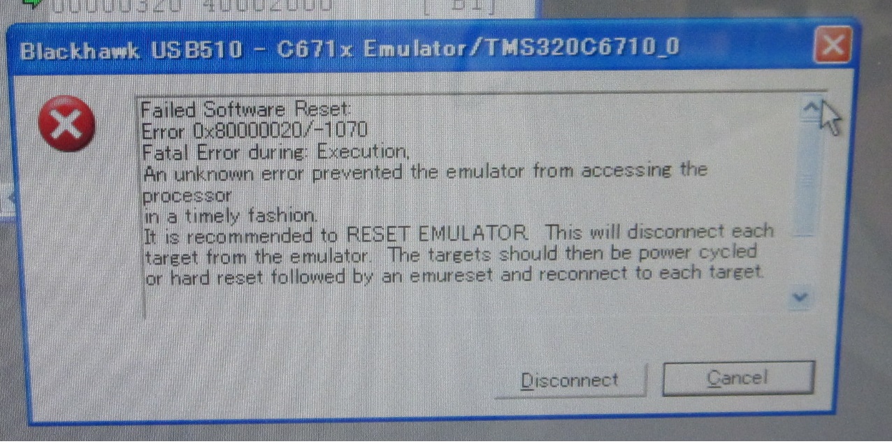

我想 使用 CCS 连接到 TMS320C6713B。
但是、当我尝试连接时、我会遇到错误。
[执行程序]
为 安装了 TMS320C6713B 的原电路板供电。
启动 CCS3.1并执行[connect]。
出现错误。

    听起来就像您在使用客户板。 是这样吗?
    答案:是。 没错。我已经在 客户电路板上实现了 TMS320C6713B。
    此外、您过去是否能够使用相同的设置连接到此板?
    回答:是。我做了10个客户电路板、只发生了一个错误。在某些情况下、可以连接有错误的电路板。
    错误代码1070为"无法连接到仿真器(超时)"。我认为客户电路板上的焊料有缺陷。

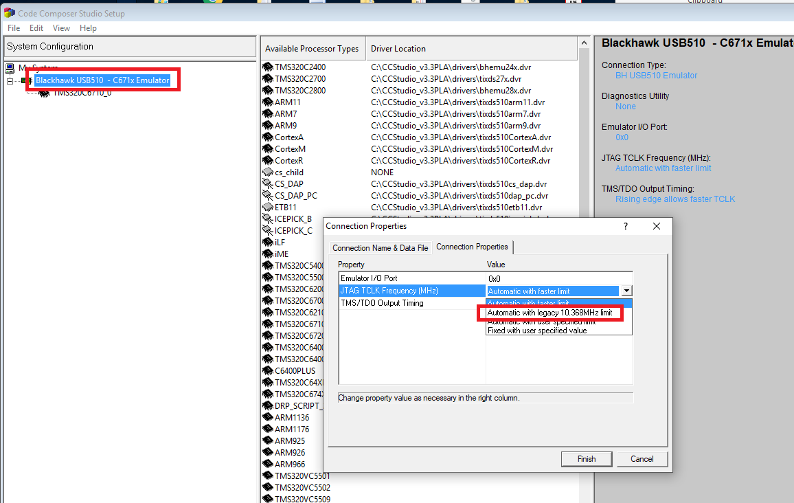

    从 TMS320C6713B 看到的超时错误信号是什么?
    [引用 user="user5199444"]在某些情况下,可以连接出错的主板。
    它可能是不稳定的连接。 首先、您能否尝试将 TCLK 频率降低到传统的10.368MHz 限制?
