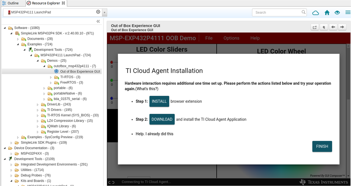

我在 Linux Mint 18.2 Sonya 上使用 CCS 8.2。 当我尝试从 TIREX 启动开箱即用演示时、我会看到安装屏幕、要求我安装浏览器扩展和 TI Cloud。
浏览器扩展已安装(Firefox 64.0 Quantum)、libudev.SO.0在此处、TI 云日志在此处:

    您遇到的确切问题是什么? 您无法与目标建立连接、卡在"Connecting to TI Cloud Agent..."上的问题是否存在? 或者、您不断收到安装浏览器扩展名和代理的提示、即使您已经这样做了吗?
    Ki
    你(们)好
    很抱歉、我不清楚。 当我说:
    "我看到安装屏幕、要求我安装浏览器扩展和 TI 云。"
    我忘记说:"尽管两个项目都已安装、但还是一遍又一遍地"

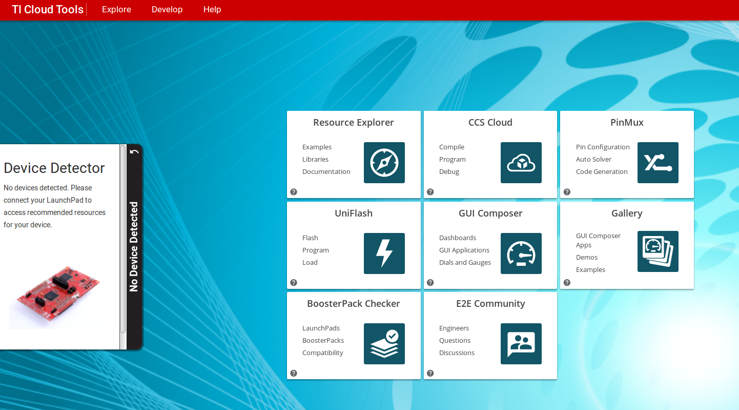

    我刚刚在另一台计算机上重新安装了云代理( 未连接 launchpad)、Chrome 和 Firefox 似乎都能识别它:
    而 TIREX 会不断地提示我:
    尊敬的 Peter:
    很抱歉耽误你的答复。 它看起来是特定于该特定 PC 环境的内容。 我们在其他问题上也有损失。 我们可能需要设置一些 Webconference (WebEx)、以便开发人员可以查看您的 PC。 这是适合您的选择吗?

    在对不同的计算机进行了一些调查之后、我发现了以下几点:
    MSP432P4111开箱即用云演示仅在使用 Chrome (63.0)而不是从 Resource Explorer 运行时才起作用。
    更准确地说、在 tirex 中、在演示开始在 eclipse 内运行之前、我单击"Run in external browser (在外部浏览器中运行)"。
    演示在 Firefox 64.0中部分工作,例如,我可以刷写程序并设置闪烁速率。 但是、LED 滚轮不会出现、并且没有 LCD
    演示的工作原理。
    这表明我的本地安装正常(否则它不适用于 Chrome)、但 Linux 版本的应集成存在问题。
