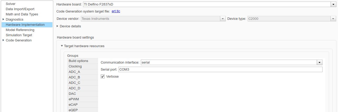

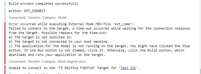

我使用的是板 TI Delfino TMS320F28377D。 在 Simulink 中、我在外部模式下使用此电路板时遇到问题。 该错误的发布方式如下:

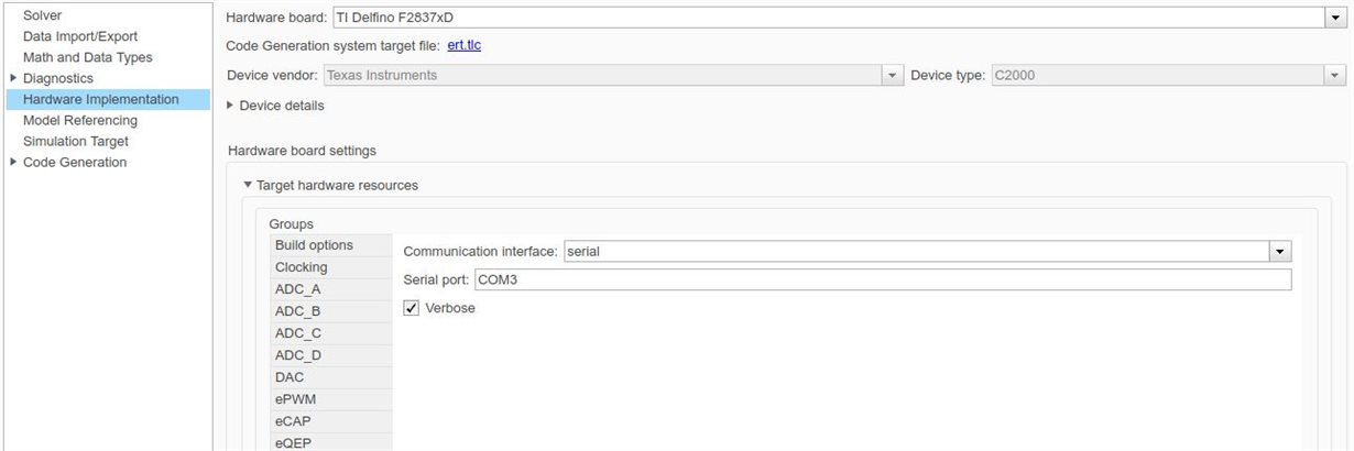

我使用 XDS100v3-Debug-Probe 通过 JTAG 连接了电路板。 我按如下方式设置参数:
    E2E 上还有其他可能有所帮助的主题。 尝试搜索"ext-comm"、然后浏览。
    如果您仍然卡滞、请直接 联系 MathWorks 技术支持 以获取帮助。

    下面我列出了我从某些类似线程中引用的所有方法、但都失败了:
    -已 正确配置引脚以进行 SCI_A 通信(分别为 TX 和 RX 配置 GPIO29和 GPIO28)。
    -将振荡器频率 从20MHz 更改为10MHz 或使用内部 振荡器。

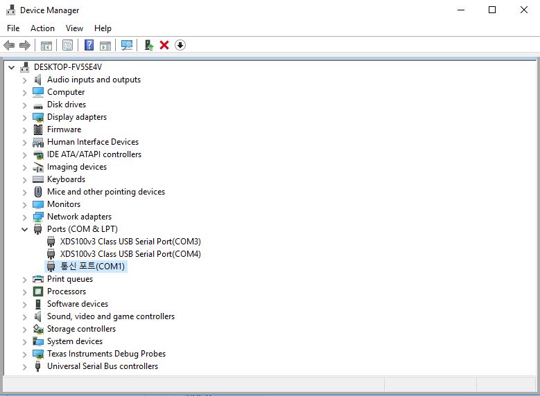

    - COM 端口已在 Windows 中正确分配为“Device Management (设备管理)”,如图所示。 (COM3或 COM4、我都尝试了)
    我尝试通过 SCI-A 将数据发送 到 CCS 中的终端、终端没有显示任何内容。

    我从您的第一个屏幕截图中看到、实际上您的系统中有三个 COM 端口。
    COM3和 COM4都是 XDS100v3的固有特性-其中一个用于通过 JTAG 调试器件、另一个通常连接到调试探针内部以对其 CPLD 进行编程。 除非您将 XDS100v3的辅助 UART 端口硬接线到电路板中的 SCI 端口、否则两个 COM 端口上都不存在数据流量。
    如果您的终端通过硬接线连接到电路板中的 SCI 端口、我怀疑您想要将其配置为使用 COM1。
    无论如何、这似乎不是 XDS100v3的问题、而是 SCI 端口配置、连接或与器件相关的其他问题。 在这种情况下、该论坛的器件专家将能够进一步为您提供帮助(这不属于我的专业领域)。
