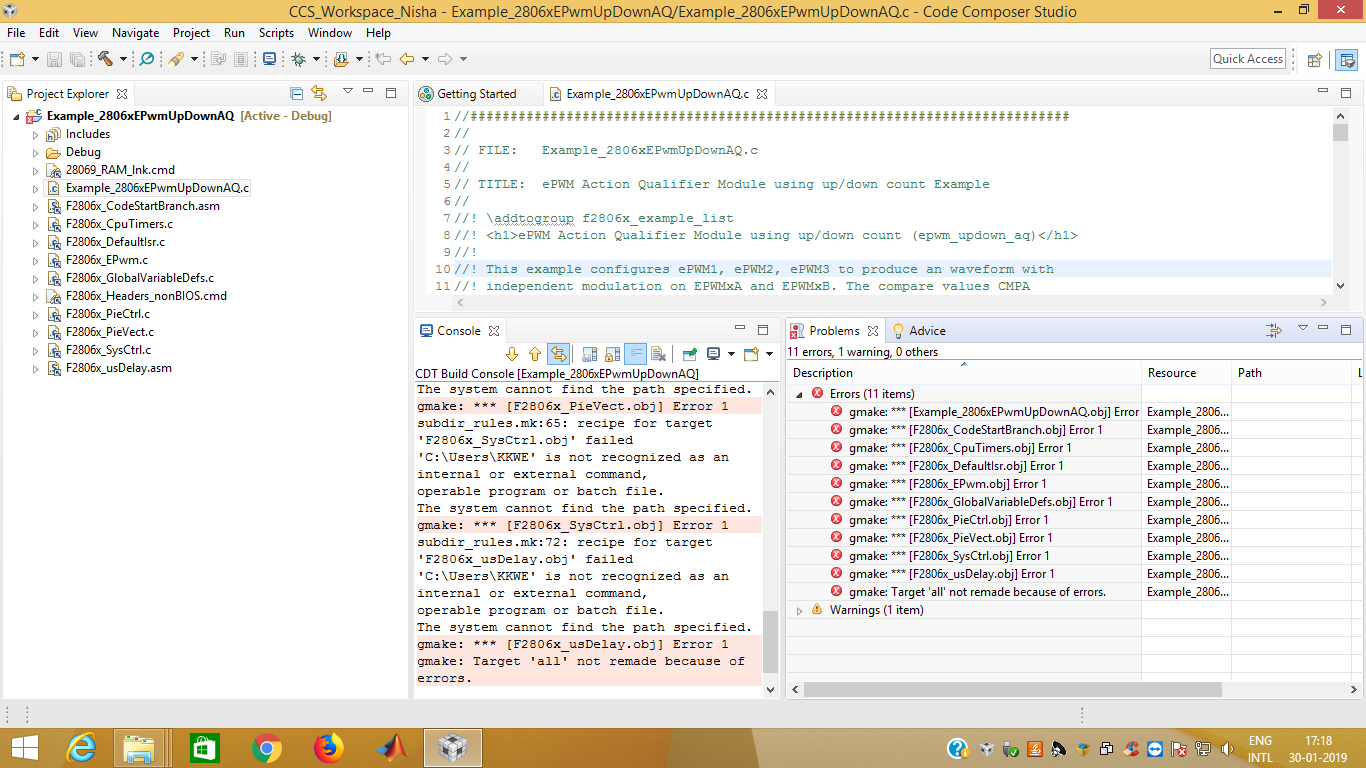

我尝试在装有 Windows 8操作系统的 PC 上安装 CCS 8.3 (最新版本)。 安装完成后、我从 C2000Ware 导入了一个示例代码并尝试构建该代码。 在构建示例代码时 、CCS 会给出 gmake 错误。 我认为这是安装问题、因此我卸载并重新安装了它、但仍然遇到相同的错误。 我在安装时禁用了 Quick heal 和 Windows Defender。
第二件事是、我在 MATLAB 中模拟了一个设计、该设计在硬件方面也不在该 PC 上运行。 嵌入式编码器会出现与 CCS 相关的问题。 我在另一台 PC 上运行的相同 Matlab 设计
并在硬件上运行(LAUNCHXL-F28069M)。  嵌入式编码器正在为该仿真生成代码。 我已在 CCS 中导入该代码并对其进行调试、它可以在正确安装 CCS 的另一台 PC 上正常运行。 另一台 PC 也正在正确运行示例代码。 两台 PC 都具有相同的配置、功能和设置、那么第一台 PC 的问题是什么。 我已附上错误快照、请找到它。

    我可以告诉他们、Windows 8 PC 既不能正确运行 CCS 也不能正确运行 MATLAB 工作流程、它们在不同的 PC 上都能正确运行。  我想、具体而言、该 PC 肯定存在一些问题;无论是在 win8中、还是可能是 USB 端口损坏或其他问题。 它听起来不像软件问题;它是 PC 配置问题。

    Nisha、
    从错误的角度来看、路径"c:\Users\KKKKWE..."中可能有一个空格或一些其他非字母数字字符。
    是这样吗? CCS 的安装目录是吗?
    请查看此常见问题解答、并确保所有路径(安装、工作区、项目路径等)都避免使用非字母数字字符。
    如果仅靠这一点并不起作用、还可以查看 本文 以了解其他信息、以检查此类构建错误。
    这是文件夹名称问题。 现在工作正常。
