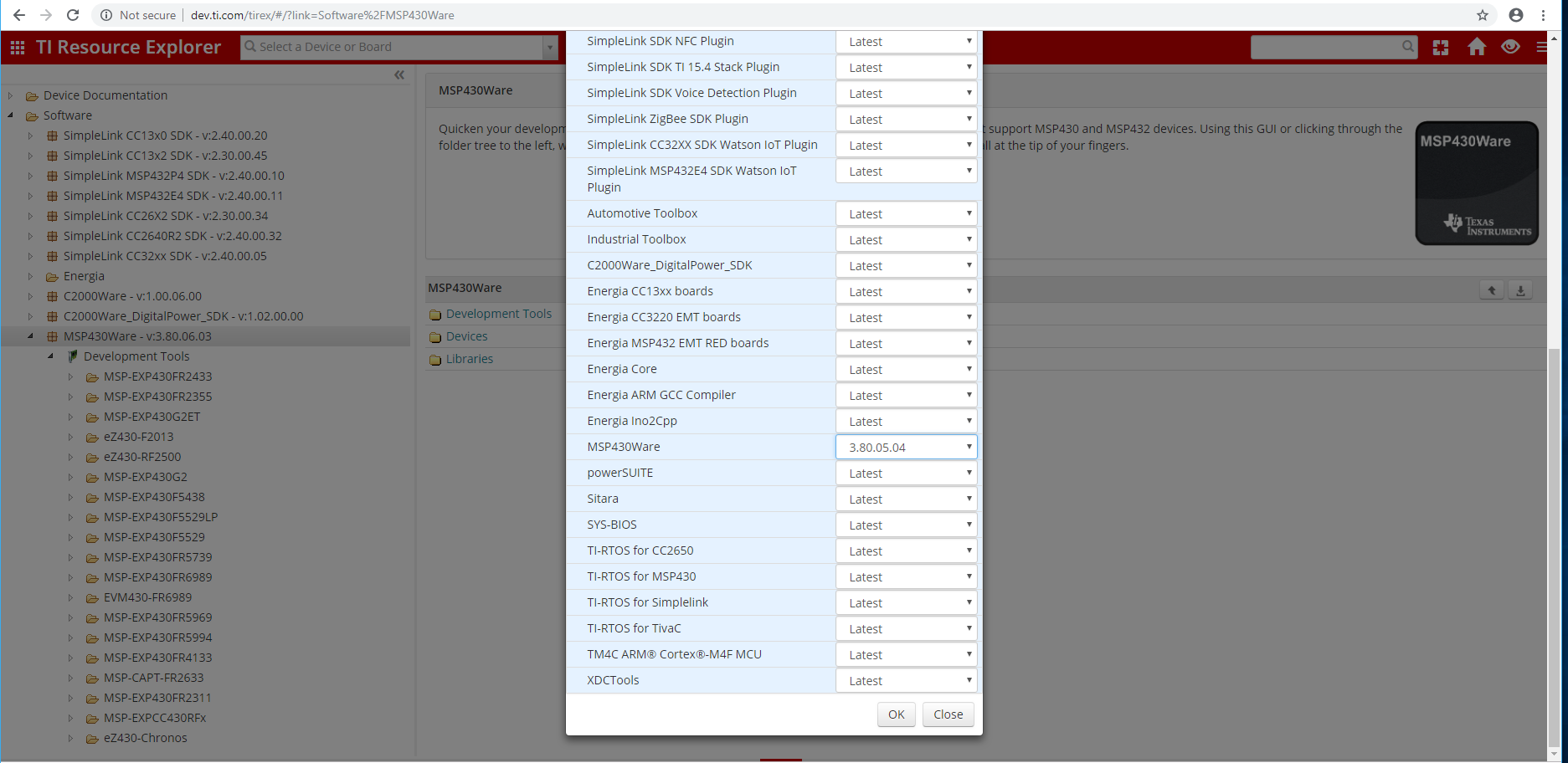

由于此错误消息、我无法构建我的项目。 我找不到有关如何解决它的任何信息。 有没有人以前获得过该信息、或者知道如何处理该信息? 我使用的是 CCS Desktop 版本8.3。 谢谢。

    假设主题位于 CCS v8.3.0桌面上、问题如下所示:
    您的项目需要 driverlib v2.91.8.00
    此库是名为 msp430ware v3.80.05.04的产品的一部分
    我知道的安装 TI 产品的最简单方法如下:
    1.进入 View -> Resource Explorer
    2.查找 MSP430Ware、选择 v3.80.05.04、使用版本号右侧的图标下载并安装此产品
    构建您的项目。

    抱歉、我想我应该问的问题是如何安装 msp430ware_3_80_05_04。
    我可以下载 v3.80.05.04的文件夹、但找不到要启动的任何"设置"文件。
    我看到选项"下载并安装"MSP430Ware 的唯一时间是通过 CCS 的 Resource Explorer、但只有 v:3.80.06.03。

    下载和安装 MSP430Ware 的方法有以下几种:
    1) 1)从 http://www.ti.com/tool/mspware -在这里、您将获得一个.exe 安装程序、您可以运行该程序来安装它
    2) 2)从 CCS Resource Explorer -默认情况下、最新版本显示在软件下的左窗格中。 要选择特定版本、请单击视图顶部的主页图标、向下滚动至 MSP430Ware 并从下拉列表中选择所需版本(下面的屏幕截图)。 然后返回到左侧窗格、选择 MSP430Ware (它应该会显示您选择的新版本)、然后单击"Download and install"(下载并安装)。
    似乎是我在回答之后才收到最新的 MSP430Ware。
    请访问此链接:dev.ti.com/.../
    获取"软件包选取器"、即"主页"图标左侧的图标、然后选择所需的版本。
    如果您使用默认的 TI 安装路径、则所有路径都应该正常。
