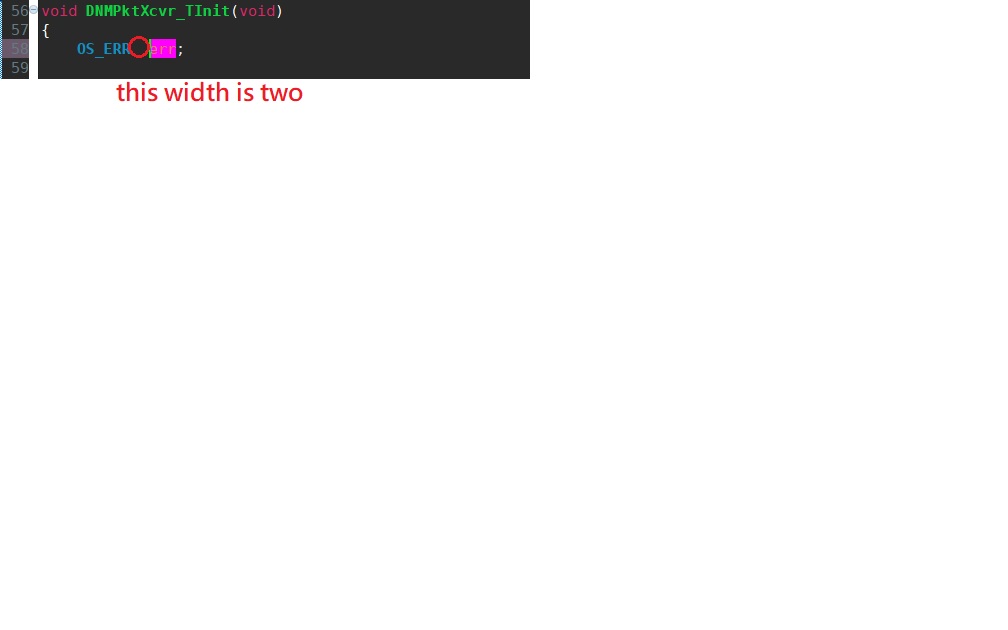

我知道在 Preferences -> General -> Editors -> Text Editors 中、有一个设置"显示的制表符宽度"。
我在这里设置值4。
但是、在此屏幕中:
该制表符宽度相当于 2个空格。 如何将制表符强制为仅1个空格宽度或4个空格宽度?
谢谢你。

    谢谢。 我已阅读它。
    但是、即使我将"制表符策略"框设置为"混合"、选中"仅对前导缩进使用制表符"并将"制表符大小"设置为4、格式化变量时、制表符大小仍为2。
    将缩进大小和制表符大小设置为所需的值(4)。
    Ki
    你(们)好 感谢您耐心地回答我的问题。
    我已将其设置为4很长时间。
    您能否提供设置的屏幕截图?
    如您所见、第一个缩进(TAB)始终为2宽度。 也就是说、它与键入空格两次不同、只键入一次。
    尊敬的 Andy:
    我进行了一些挖掘、在一位同事的帮助下、我终于明白了为什么这种行为是你看到的、为什么这是预期行为。
    当宽度设置为4时、这意味着选项卡对齐设置为一行(1、5、9、13、17、 21、...)。 按下 Tab 键将光标移动到下一个对齐位置。 例如,如果您已经在行字符3中,按 Tab 键将光标前进到5。
    在您的示例中:
      OS_ERR
    OS_ERR 从行字符空间5开始。 长度为6个字符。 因此光标位于末尾的空格11上 然后、当您按下 Tab 键时、光标将前进到下一对齐到空格13。 因此它提高了2个空格。 如果您再次按下 Tab 键、它将移动到空格17。
    这是编辑器的预期行为。 据我所知、无法更改此行为。
