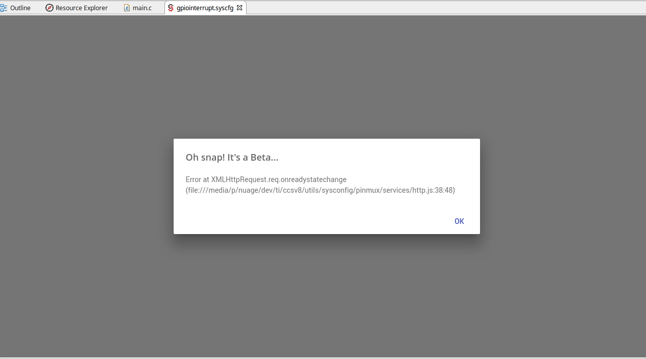

    我刚刚安装了8.3.0、没有其他内容、使用"New CCS Project"创建了一个新项目、并添加了一个 conf.syscfg 文件。 CCS 询问我是否需要
    添加 SystemConfigTool、屏幕截图显示了接下来发生的情况。
    这在 Linux Mint 18.2 Sonya 上

    实际上、我所显示的崩溃是我从头开始创建新文件时(使用 Eclipse 的"New File" 菜单)。

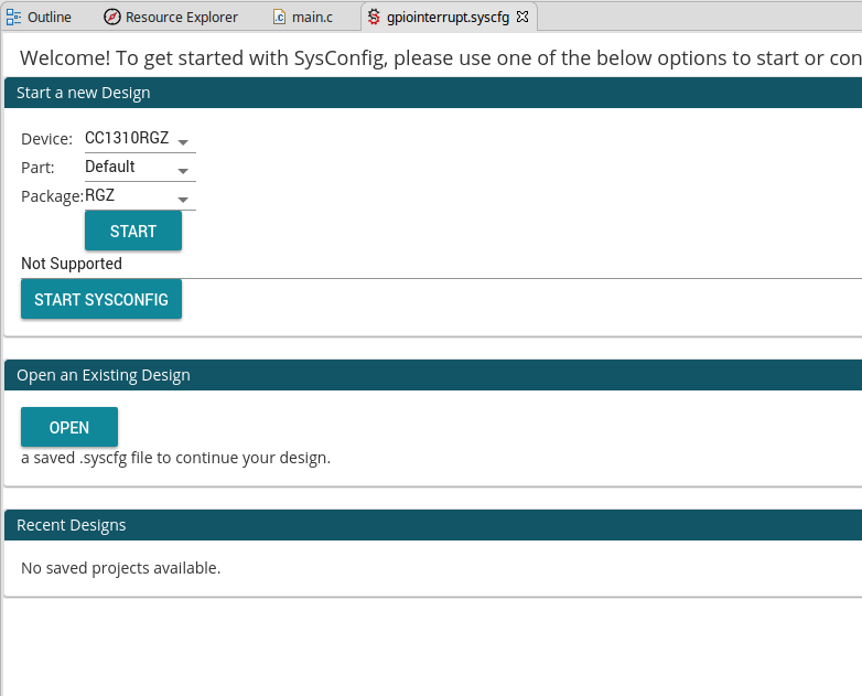

    当我从另一个项目复制一个现有的 sys.cfg (在这里是 gpiointerrupt_MSP_EXP432P4111_tirtos_ccs_syscfg)时,我会遇到另一个崩溃:
    1) 1)我打开新复制的(在 Eclpise/CCS 中使用复制/粘贴)、然后得到:
    这很奇怪、因为器件不再设置为 MSP432P4111 (而是设置为 CC1310)
    然后、我在器件下选择 MSP432P4111、然后选择开始、我将看到另一种略有不同的崩溃屏幕类型:
    这似乎与 Ajax 请求有关,因此我尝试了所有可能的内部和外部 Web 浏览器设置(系统、Firefox、Chrome)组合,但结果始终相同
    Peter

    [引用 user="Peter Vittali"]这是一个奇怪的现象,因为器件不再设置 为 MSP432P4111 (而是 设置为 CC1310)
    在这种情况下、它将为您提供空白 SysConfig、以便您可以从头开始设计。 这就是它默认为列表中的第一个设备的原因。
    [引述 user="Peter Vittali"]然后我选择 器件下的 MSP432P4111并说"开始"、我得到另一种略有不同的崩溃屏幕类型:
    我无法重现此错误。 但是、该工具仍处于 Beta 版、我们正在不断努力消除其中的许多问题、并改善该工具的稳定性和用户体验。 目前、我建议使用 Resource Explorer 中的空示例(可在 TI 驱动程序示例中找到)作为起点。
