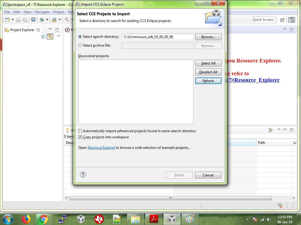

从 MMWAVE_SDK 3导入 CCS 工程时、我没有收到任何工程。 我已经下载了3次毫米波 SDK、但发生了相同的问题。 即使在执行刷新时、也没有发生任何更改。
    [引用 user="Arpit Patel"]从 MMWAVE_SDK 3导入 CCS 工程时,我没有收到任何工程。[/quot]
     没有可从 MMWAVE_SDK_03_00_00_08安装文件夹下载的工程。
    我说的是导入不下载。 如图所示、毫米波传感器中 Resource Explorer 上提供的功能是什么? 内容。 甚至是我第一次安装时的第二次、这些都即将推出。

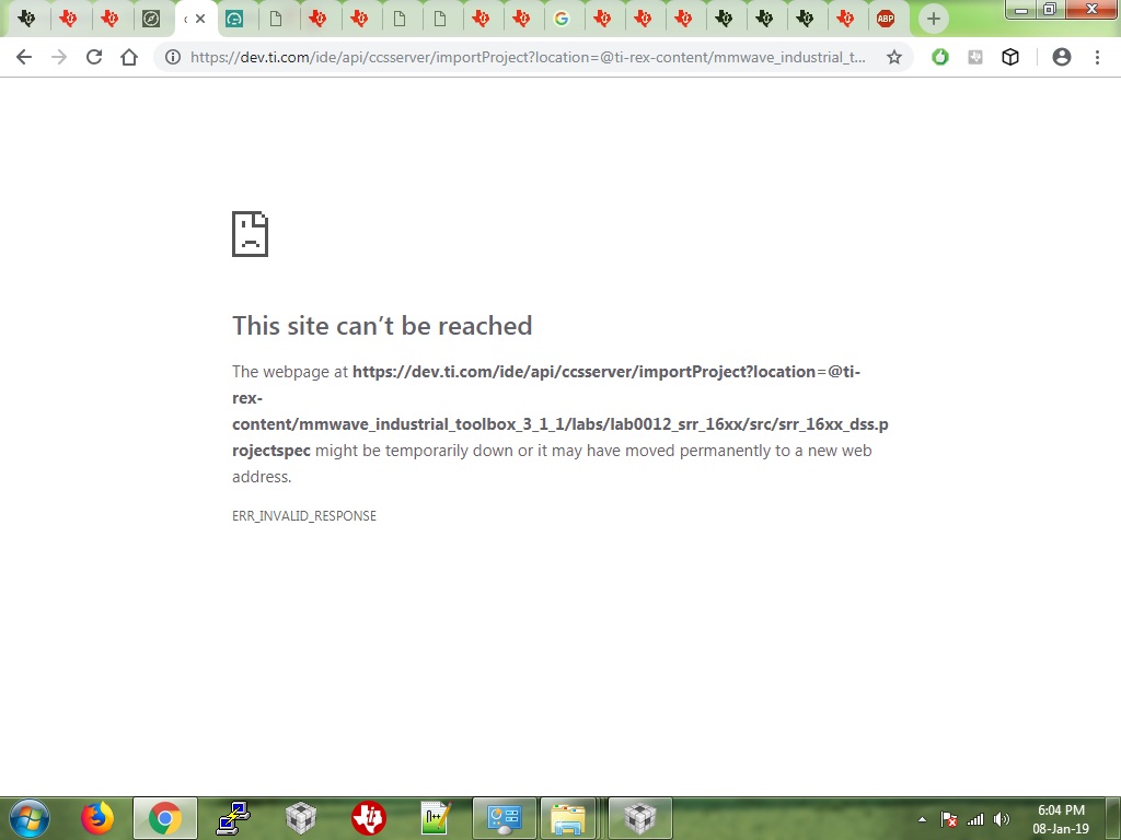

    那么、我为什么看不到我在问题答案中提到的任何内容、如屏幕截图所示? 即使在云中、我也能获得如图所示的效果。 内容。 我将同时向您发送屏幕截图。
    [引用 user="Arpit Patel"]那么为什么我在问题和屏幕截图中提到的内容中看不到任何内容?
    服务可能暂时中断。 请重试。

    顺便说一下、如果 Resource Explorer 未启动、请反复尝试。
    如果您有8 GB 或更少的 RAM、Resource Explorer 通常不会在首次尝试时启动。
    Tom 是正确的;毫米波 SDK 似乎没有任何要导入的 CCS 工程。 有关如何构建演示和项目的详细信息、请参阅毫米波 SDK 用户指南的第4.5节。
