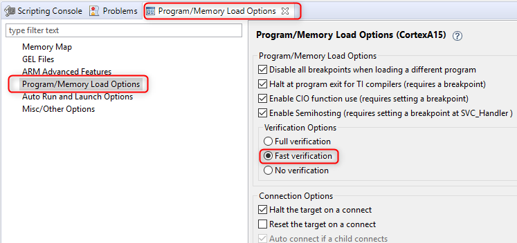

我的 DDR 配置了非常不正确的参数、但填充存储器/负载存储器似乎在99%的时间内都能正常工作、而无需验证问题。
如何确保这些函数执行缓存写操作?
    [引用 user="Adam Lee5"]但填充存储器/加载存储器似乎在99%的时间内都能正常工作,而不会发出验证问题。[/引用]
    您实际上是否会得到该1%的验证错误?
    是-我收到一个弹出窗口。
    默认验证设置为"FAST"。 这只验证几个内存位置。 尝试将其设置为"full"
