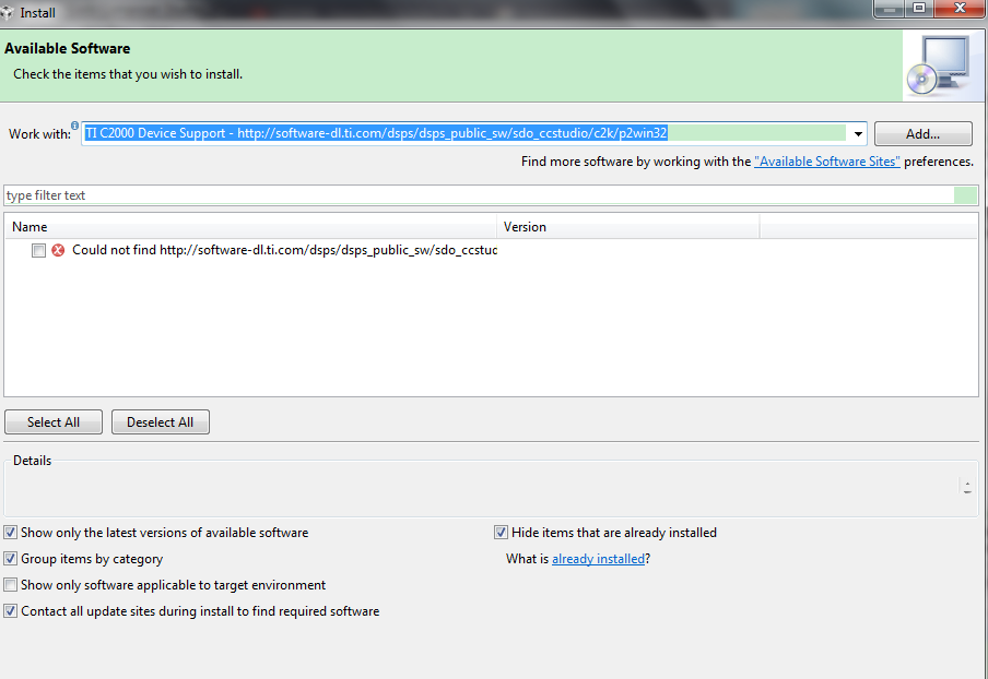

谢谢你。 我认为我的计算机中的设备管理器无法识别 JTAG 存在问题。 JTAG 测试现在成功了、我能够连接并执行电路板上的应用。
但是、在连接目标和进行调试时、我在控制台上看到以下消息、
"在修订版 E/Rev F (器件修订版)上进行闪存编程需要 TI C2000器件支持包 v4.1.4.3或更高版本。 确保检查并安装更新!"
我如何纠正这种情况?

    我使用的是 CC 版本6.1.1.00022。 当我尝试安装更新的设备支持软件时、我无法在窗口中找到任何站点、例如您共享的映像中显示的站点。
    Help -> Check for updates (帮助->检查更新)也不起作用。 我看到一个对话框、表示未找到更新、因为无法找到某些站点。

    当我选择"TI C2000器件支持"时、我只能在下面的窗口中看到一个链接。 请附上图片。
    当我选择"TI C2000器件支持"时、我只能在下面的窗口中看到一个链接。 请参阅另一篇文章中随附的图像。 我不能通过选择该选项访问这些网站。 请告诉我是否遗漏了一些东西。

    由于某种原因、您无法访问更新网站。  路径正确。  可能是防火墙或代理阻止了访问。
    如果您的网络使用代理,您可以尝试在首选项中进行设置。  通常、它会尝试使用您的系统设置、但可能会失败。
    您可以在此处输入代理设置:
    另一个选项是手动应用更新。  我随函附上了更新内容。  您可以将这些内容复制到 CCS 安装中。  它会覆盖许多文件、因此请确保先关闭 CCS。
    e2e.ti.com/.../ti_5F00_c2000support_5F00_setup_5F00_4.2.8.0.zip
    John
    我解压缩了您共享的文件、并替换为旧文件、但该文件未解决问题。 在我的控制台上仍然收到相同的警告"Cortex_M3_0:GEL 输出:修订版 E/Rev F (器件修订版)上的闪存编程需要 TI C2000器件支持包 v4.1.4.3或更高版本。 确保检查并安装更新!"。 我甚至尝试了作为通知而出现的检查更新提醒、并选择了"TI C2000器件支持"并完成了安装、我不确定它是否完成了该过程、因为它显示了一个对话框、提示它将重新启动 CCS。 但这也没有解决问题。 是否有更新未反映的原因?

    您是否能够快速尝试其他操作。  我想了解编辑更新站点的路径是否允许您访问它。
    是否可以转到"帮助"->"安装新软件"
    然后输入以下内容作为更新站点:
    http://downloads.ti.com/C2000/esd/p2win32
    唯一的区别是它使用不同的别名 software-dl.ti.com 与 downloads.ti.com。  它们是相同的、但我想知道 downloads.ti.com 是否会通过您的防火墙、而 software-dl.ti.com 不会这样做
    John
    我检查了该链接、似乎它也没有通过我的防火墙。 我可能应该像前面提到的那样研究代理设置。 但为了澄清、控制台上的这一警告不会以任何方式影响应用程序的运行或效率?
    Srini.
    纠正警告不会妨碍操作。
