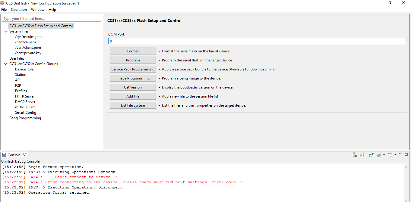

Uniflash 不会为任何名为 cc3200的器件提供任何名称。 我注意到 Windows OS 上安装了 Uniflash 软件包。 支持 Windows 7和 Windows XP。 (processors.wiki.ti.com/.../CC3100_&_CC3200_UniFlash。我的系统有 Windows 10。 如果不支持我使用 cc3200的最佳方式
    对于 CC3200、您需要使用 Uniflash 版本3.4。 此版本适用于 Windows 10、没有任何问题。

    安装 Uniflash 3.4后 、我运行格式选项、然后将显示该选项、下面显示了以下跳线连接位置
    请确保您选择了正确的 COM 端口号或 COM 端口未被第三方软件占用。 请使用 Windows 中的设备管理器确定端口号。
    1月
    我选择了正确的 COM 端口 SIR
    请在此处提供具有 COM 端口设置的设备管理器的屏幕增强。 因为高于 signalise 的错误设置了端口号或第三方软件占用的端口。
    1月
    好的。 在这种情况下、检查 COM9端口是否未被其他软件打开(例如、我认为您已经打开的 Tera Term)。
