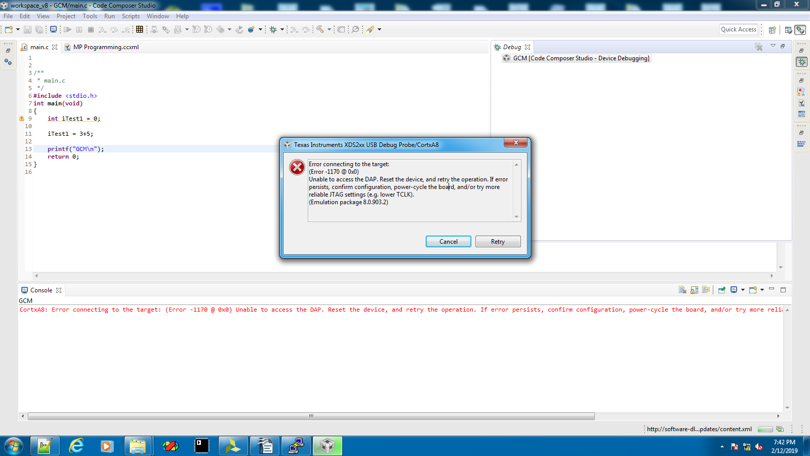

我正在尝试使用 Code Composer Studio V8 (8.3.0.0000)和 Spectrum Digital XDS200 JTAG 仿真器在 AM3359定制板中调试示例应用。
测试连接以"JTAG 扫描成功"的形式出现、"Connection"作为德州仪器 XDS2XX USB 调试探针、 "Board or Device"作为 AM3359。
但已对以下错误进行了测量。
如何解决此问题(错误-1770)。
如何更改 JTAG 时钟配置或设置?

    这是否仍与您在上一个主题中提到的同一开发套件相关?
    e2e.ti.com/.../764395
    错误-1170在以下参考(仅搜索错误代码)中有详细说明、其中包含有关调试处理器过程的其他详细信息。
    dev.ti.com/.../
    您还可以检查 A8内核的状态、以确保器件已通电。 上述参考文献"连接阶段故障排除"一节的步骤8对此进行了说明、其中指向以下主题:
    processors.wiki.ti.com/.../GSG:Connecting_to_slave_cores_in_SoC_devices_v5
    除此之外、之前的建议仍然有效:检查您是否在电路板上没有运行代码。
