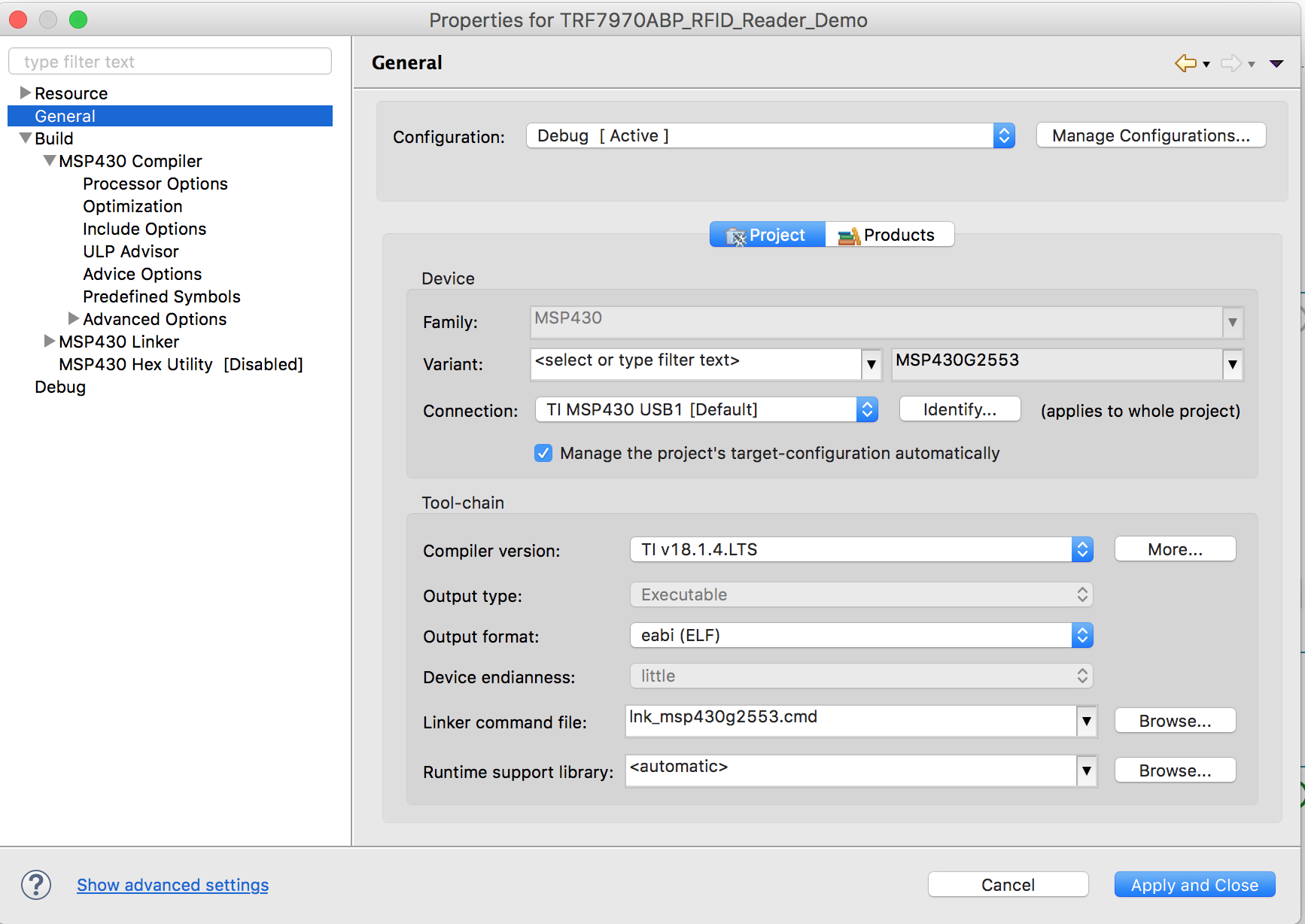

我们的客户希望将 sloc297用于具有最新 CCS 的 MSP430FR6879。
http://www.ti.com/lit/zip/sloc297
但是、sloc297是旧资源、无法按原样使用 CCSv8构建。
您是否有正确的方法迁移 CCSv8的 sloc297?
贝斯特雷加兹

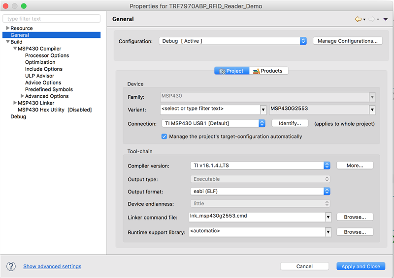

    我将示例项目导入到 CCSv8.3中。  它被设置为使用 MSP430编译器的一个非常旧的版本。  为了使工程编译、我更改了工程设置以使用18.1编译器、并且还必须将输出格式更改为 ELF。  之后、我能够在 CCSv8.3中编译项目。
    这里是我更改设置的位置。
    John
    你(们)好
    谢谢你。 我要试一下。
    关于器件版本的差异、必须通过手册解决、对吧?
    贝斯特雷加兹
    切换器件可能会更复杂。  我不熟悉两者之间的差异。  项目中有一个器件设置可以切换(并且需要切换)、但很可能还需要进行其他更改(驱动程序...)。  如果客户遇到问题、MSP 论坛中的团队将更适合协助解决问题。
