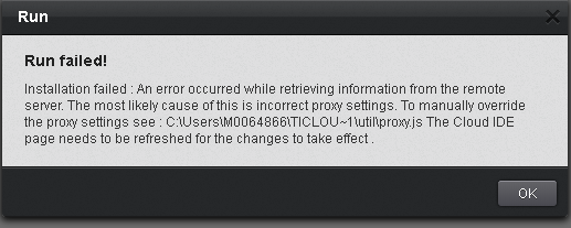

    现在、错误消息显示此消息、这与我在通过更改代理文件(忘记结束报价)解决问题之前最初收到的消息相同、但收到 DeviceDetector 错误。

    已尝试执行此操作、现在收到另 一条错误消息:
    e2e.ti.com/.../7673.ccs_5F00_ticld.log
    它正在非常仔细地查看日志并下载了一组文件。 504是网关超时。 有人认为、我们可能会压倒您的代理。
    我们可以尝试更改将使其成为内容的内容、因此我们一次只下载1个文件、而不是正常的10个文件。
    打开 C:\Users\ \TICloudAgent\src\installer\remote_server.js
    搜索“for (LET I = 0; I < 10;+I){”
    将“10”更改为“1”
    希望这能解决问题。
    John
    尽管90%的人都确信我的身份验证用户名和密码不正确、但它看起来很正常。  非常感谢、您是一位天才。
