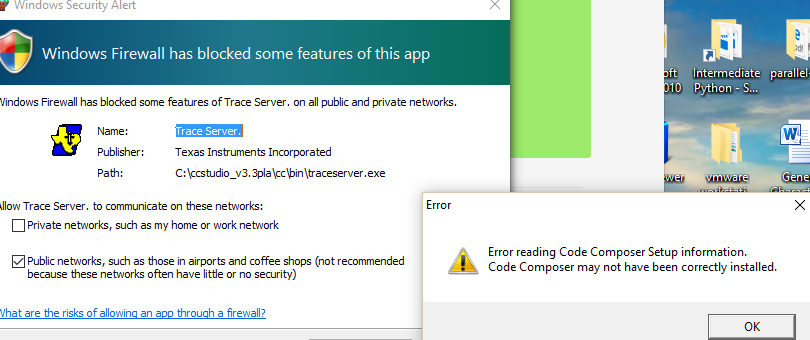

尊敬的社区
我不熟悉 Code Composer Studio。 遗憾的是、我要求安装相当旧的 Code Composer Studio 版本、实际上是3.3、这样才能精确。 在 Windows 环境中尝试禁用驱动程序签名等许多操作后、我仍然无法安装 CCS3.3版本。
我的环境
  1. 酷睿 i5
  2. RAM 8 GB
  3. Windows 10
以下是我遇到的问题和错误
在 Windows 10中禁用代码签名后、我再次尝试安装、这次出现以下错误
请帮助我修复此错误
    错误、因为可以选择忽略这些错误。 我最终得到了以下错误。
    Windows 10不支持 CCSv3.3。 有些人已在 Windows 10上工作、而另一些人则没有。 无论怎样,我们都不能提供太多的支持。 官方支持 CCSv3.3的最新版本是 Windows XP。 我建议在 XP 上尝试(许多人使用 XP VM)
