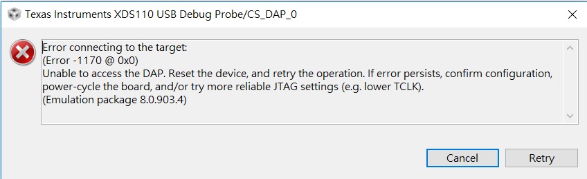

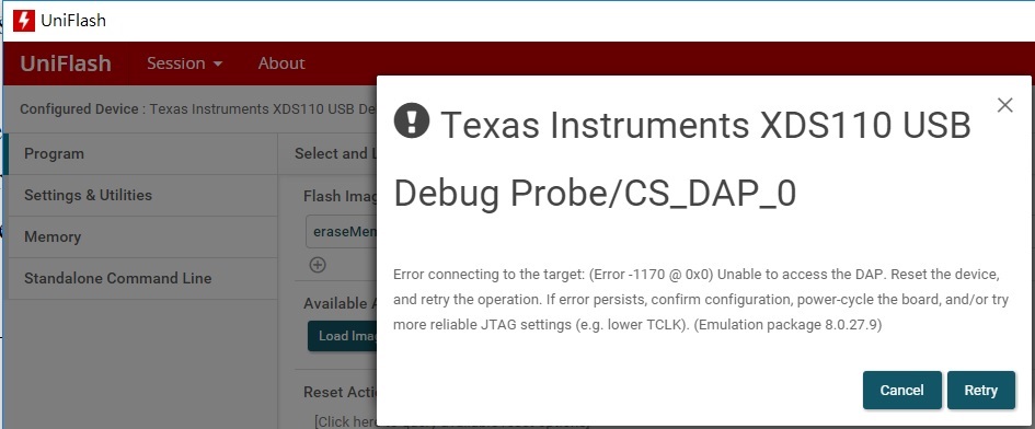

CCS 中的套件一切都很好、但在 CCS 中点击"Debug"后突然出现了问题。 尝试使用 UniFlash "Reset Action"、但收到相同的错误消息。 请参阅随附的图片。 如何恢复套件?
顺便说一下、通过从 J101上移除套件的 TDI、TDO、TCK、TMS 和 RST 跳线并将套件的 J102连接到项目的电路板、CCS 中的调试仍然正常。

    以下链接详细介绍了相关错误消息:
    software-dl.ti.com/.../ccs_debugging_jtag_connectivity_issues.html
    您可能需要尝试上面链接中提到的批量擦除建议

    您好 Ki、
    我尝试按照《UniFlash v4快速指南》执行批量擦除、但在 UniFlash v4.2和 V4.5中无法找到引脚"擦除闪存"、如所附图片所示。 您能告诉我哪种软件工具可用于通过 MSP-EXP432E401Y 进行"批量擦除"吗?

    [引用用户="Ming Lia"]您可能会告诉我哪种软件工具可用于 通过 MSP-EXP432E401Y 进行"批量擦除"
    您可以使用 CCS:
    您好 Ki、
    它仍然无法作为附加图片工作。

    啊、您需要连接才能批量擦除此器件。
    您能否尝试以下文档中的解锁序列(第5.3.1节):
    www.ti.com/.../slaa777.pdf
