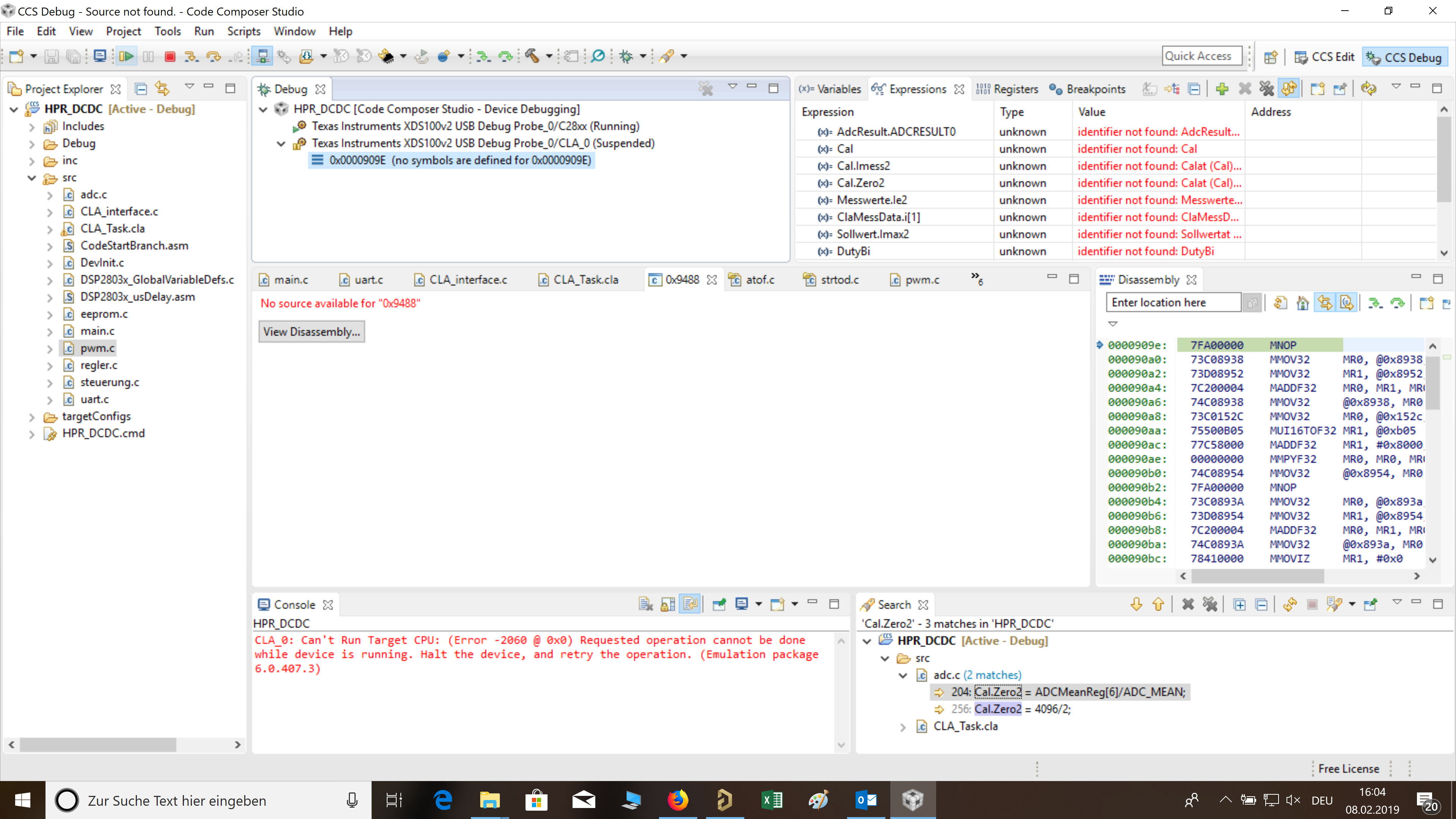

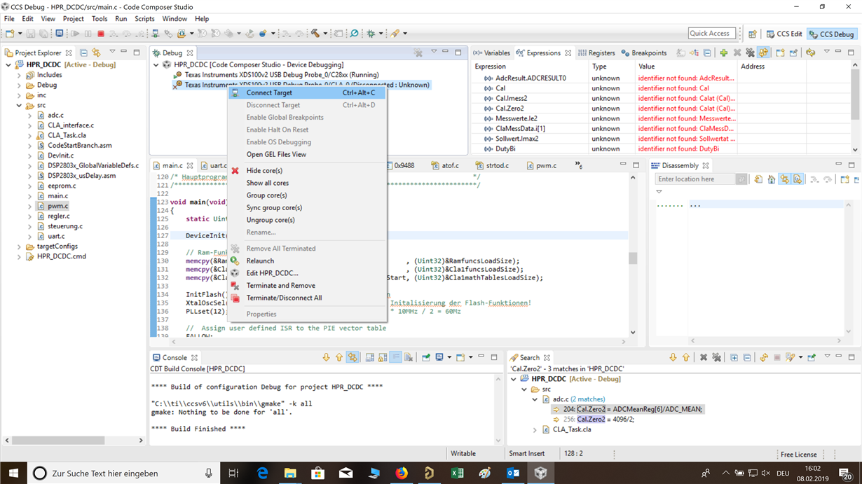

我遇到的问题是、我无法在 CLA 中设置任何断点。
我认为这是因为他没有连接。
不幸的是、我不知道我做了什么错误、也不知道如何连接它们。
下面是一张显示问题的图片。
我希望你能帮我。
Sascha
    Sascha
    我对控制台中显示的错误消息有点担心、但现在我们忽略它。
    要连接 CLA、请在"Debug"视图中将其选中。 基本上、在屏幕截图中圈出的区域中、选择"Texas Instruments XDS100v2 USB Debug Probe/CLA_0"行、然后单击工具栏上的"Connect"按钮。 它是红色终止按钮上的几个按钮。

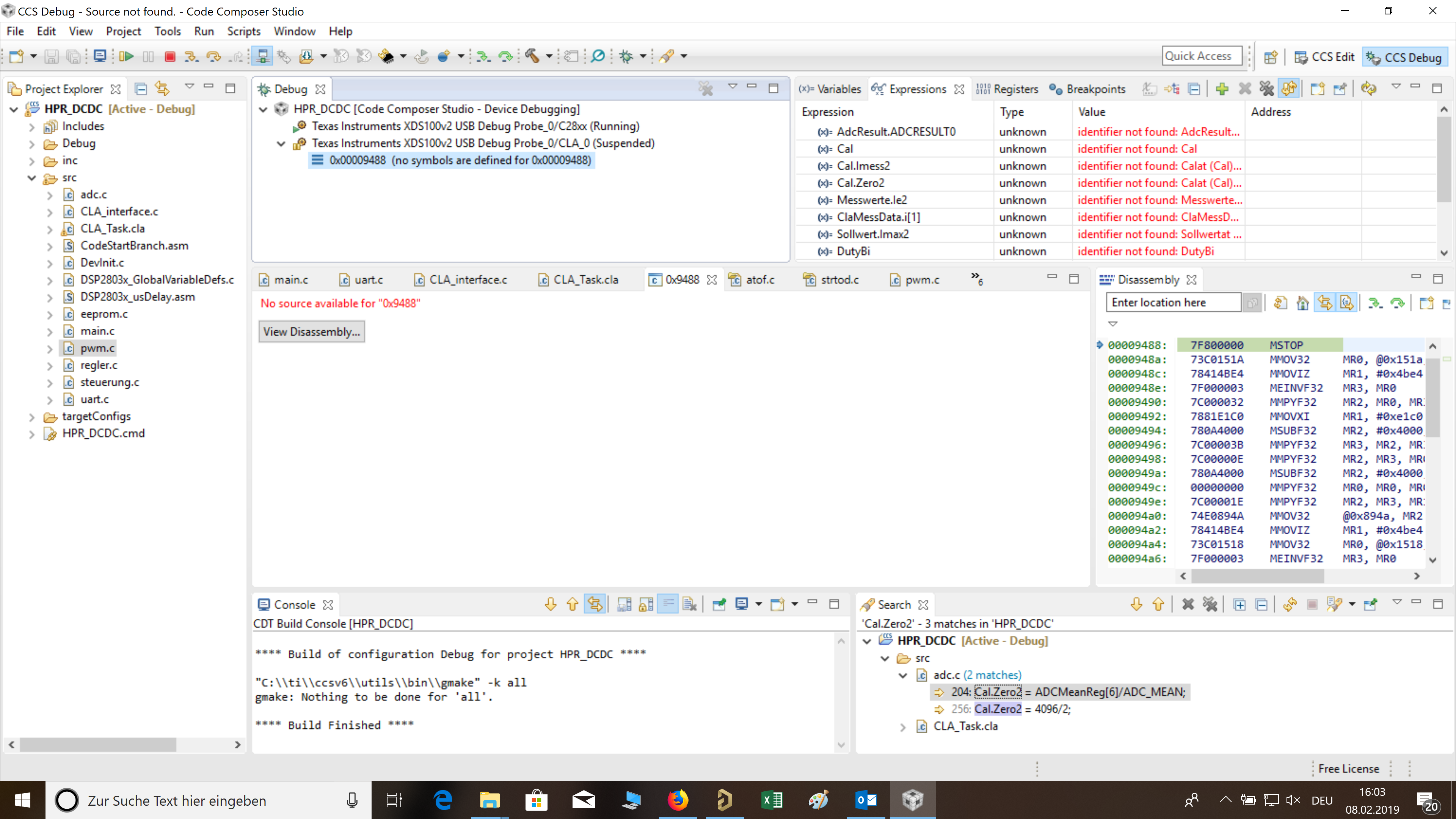

    我已经尝试过、但现在我得到了另一个误差测量、我已经制作了一些图片:
    这是您的意思吗?
    连接后、我没有源可用...
    按下 START 按钮后、我收到以下错误。 我希望在设置中或代码中得到任何不必要的点。
    CLA 代码基本上可以正常工作,我们也可以在没有调试器的情况下工作,但在进行调试的情况下,有时会更容易:-)
    感谢你的帮助。

    Sascha、
    连接到 CLA 后、您需要加载程序的符号、以便能够有效调试。 我自己还没有在 CLA 工作过。 我认为您可以执行典型的步进操作、但断点的行为会有所不同、具体取决于器件中存在的 CLA 版本。
    我在这里找到了一个介绍如何调试 CLA 的视频。
    training.ti.com/cla-hands-workshop-part-4-debugging-cla
    John
