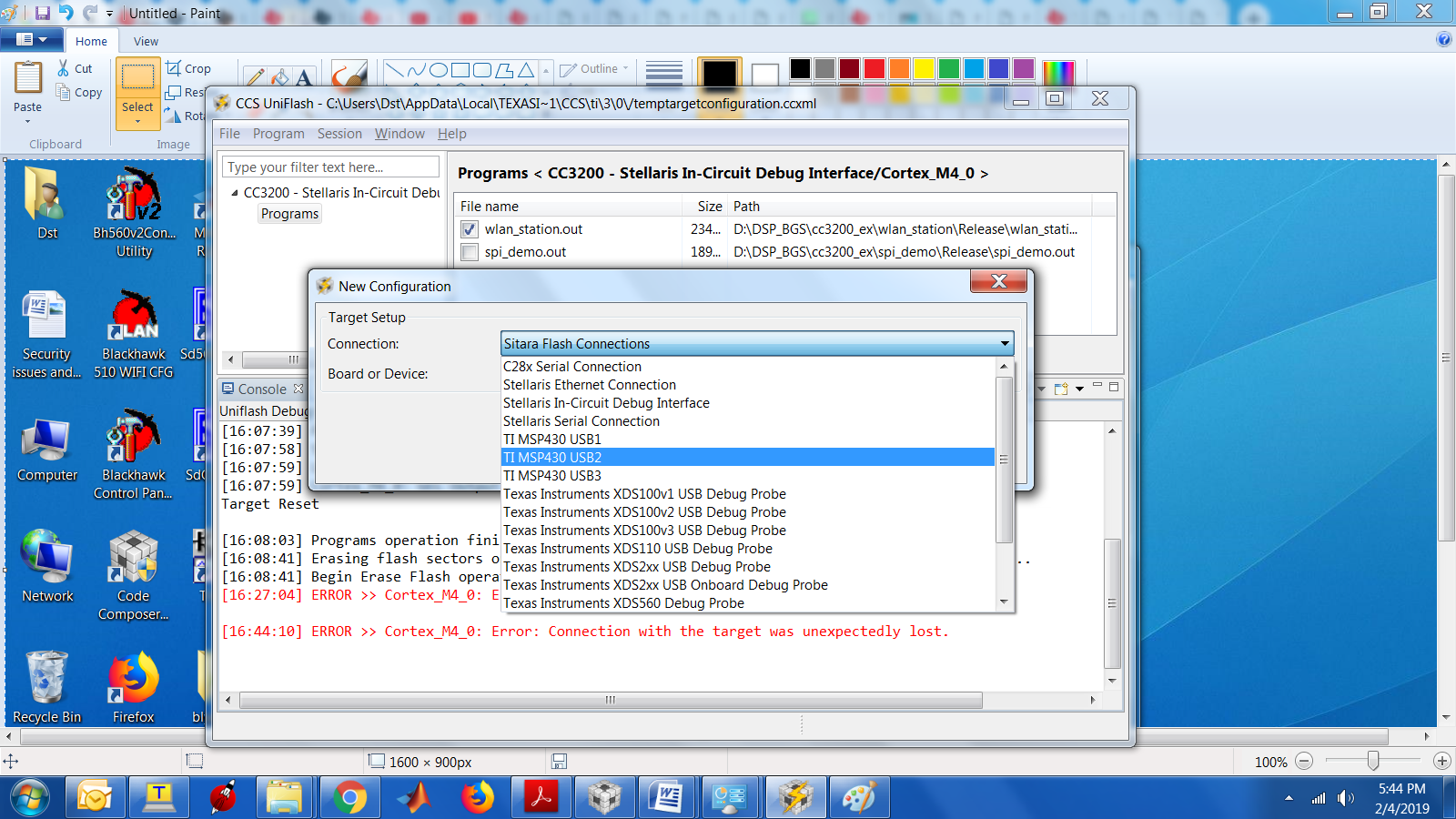

我正在尝试使用 uniflash 4和 uniflash 3.4.1将程序上载到闪存中
在将二进制文件加载到闪存时、我遇到以下错误。

    CC3200仅受 Uniflash 3.4支持。 请按照 Wiki 页面 processors.wiki.ti.com/.../CC31xx_&_CC32xx_UniFlash_Quick_Start_Guide 上的指南操作

    如前所述、我使用 uniflash 3.4时、也无法找到 cc32XX 串行接口、它仅提供 Stellaris IC 调试、使用时无法将 bin 文件加载到闪存中。
    我甚至尝试对服务包进行编程、但我仍然找不到应该对闪存进行编程的地址
    UART 对 CC3200的编程只需通过 UART 完成。 不能使用 JTAG/SWD。 Uniflash 3.4的屏幕截图:
    您可能尚未安装支持 CC3200/CC3100器件的 Uniflash。

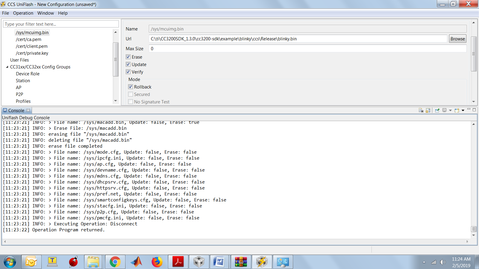

     我重新安装了 Uniflash、现在我能够找到串行接口。
    按照刷写器件的步骤操作时、我尝试刷写 SDK 中的 blinky .bin 文件、但无法看到输出
    我将获得以下日志
    您能否从 Uniflash 提供完整日志(您可以使用 CONTROL + COPY 和 PAUSE)、但看起来您已正确执行了程序命令。
    如果您插入了正确的*。bin 文件、并且移除了 SOP2跳线并重新启动电路板、则没有理由不从闪存执行闪烁示例。
