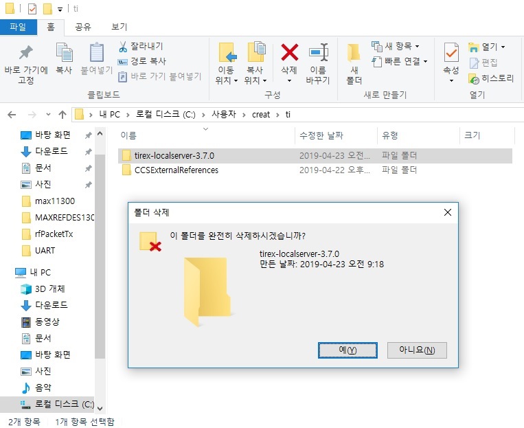

今天、我将 CCS9.0.0更新为 CCS9.0.1。
更新之前没有问题、但现在无法导入 IDE 项目。
我已经尝试重新安装 CCS 和'C:\ti'内容、但它不起作用。
请帮帮我

    您的问题听起来与下面报告的问题很熟悉:
    e2e.ti.com/.../794482
    是否可以尝试清除 Rex 和浏览器缓存的相同建议?
    Ki
    实际上、我一直在尝试该解决方案。
    但这不起作用。
    我今天再次尝试了。
    结果相同。
    .\tirex-localserver-3.7.0\db\resources.db 文件夹中包含什么内容? 有内容吗?
    这里是内容
    e2e.ti.com/.../db.zip
    已确定根本原因。 请参阅以下主题:
    e2e.ti.com/.../2943905
