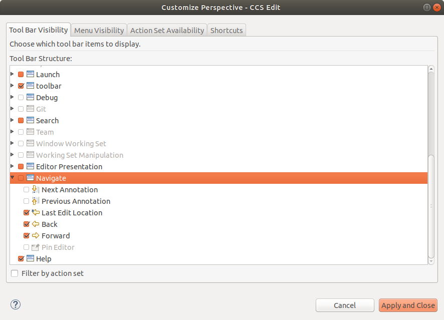

通常、Code Composer Studio 的工具栏上有3个箭头。 一个指向最后一个修改、一个指向左侧、第三个指向右侧。 但是、由于某些未知原因、箭头不再可见。 不灰显,但消失了! 我知道一种很难让他们回来的方法,但我希望有人能提供一种简单的方法让他们回来,因为这不是第一次也不是第三次,他们已经失踪了。
    选择 CCS Edit 透视图后、使用菜单项 Window -> Perspective -> Customize Perspective。 在工具栏可见性下、查看是否取消选择了导航下的"最后编辑位置"、"后退"和"前进"箭头:
    另一个选项是选择 Window -> Perspective -> Reset Perspective、以恢复默认的 Perspective 设置。
    此外、"CCS Simple"或"CCS Debug"视图的默认配置中的工具栏中未显示导航箭头、因此您可能选择了其中一个视图。
    正如 Chester 提到的、这些按钮通常只在 CCS Edit 透视图中提供。 您可以自定义切斯特在第一次答复中提到的透视图
