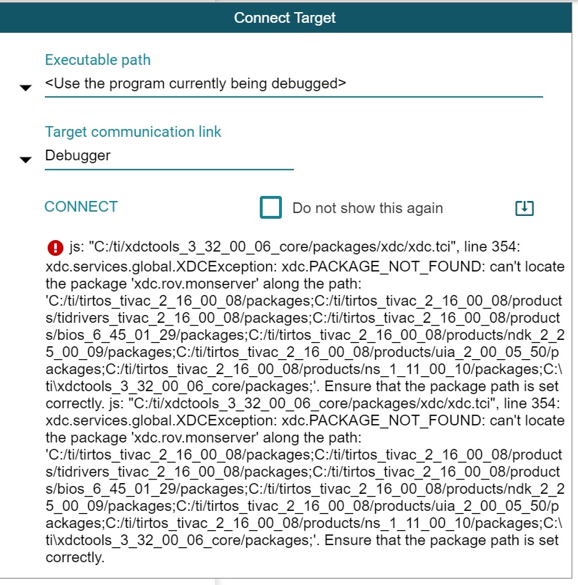

工具/软件:Code Composer Studio
尝试连接 ROV 时出现以下错误。
CCS: 版本:9.0.0.00004
    Daniel、您好!
    我复制了这个问题、我们将对此进行研究。 您能否尝试使用 ROV Classic 并确认它是否正常工作? 是为我而做的。 如果确实如此、这就是短期解决方案。
    Todd
    Daniel:
    仅基于 XDCtools 3.50或更高版本的应用程序支持运行时对象视图。 注意:用于 TivaC 的 TI-RTOS 不能使用 XDCtools 3.50 (或更高版本)。 因此、请使用 ROV Classic。 请告诉我这是否不起作用。
    Todd
