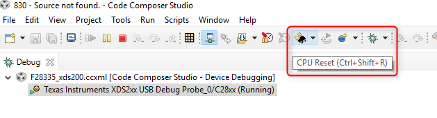

我使用 Blackhawk USB2000控制器、然后开始使用 Spectrum Digital xds200 JTAG 仿真器。 我在这个转换过程中遇到了一些问题、例如调试配置设置被更改等 但我没有解决的另一个更改是隐藏的 CPU 复位符号。 使用 xds200 JTAG 仿真器时、CPU 复位符号会被分离。 我不知道为什么会发生这种情况、我在论坛上没有找到任何解决方案。 这会影响我的工作流程、因为我正在处理闪存、重新连接过程需要一些时间。 我希望有一个选项可以激活以使用 xds200的 CPU 复位。

    您的评论完全正确。 问题是什么还不够清楚。 但您似乎对我很了解。 实际上、隐藏符号不会描述问题。 因为问题是、当我使用 xds200调试器时、您可以在下面看到的符号处于非活动状态。 顺便说一下、CCS 版本是8.0.0

    这就是我提到的。
    谢谢。 请注意、可用复位取决于器件、调试探针以及目标是否已连接/断开。 CPU 复位需要连接的目标、而仿真器复位需要断开的目标。 如果您看到"Reset Emulator"选项、则目标可能已断开连接。 它用于什么器件?

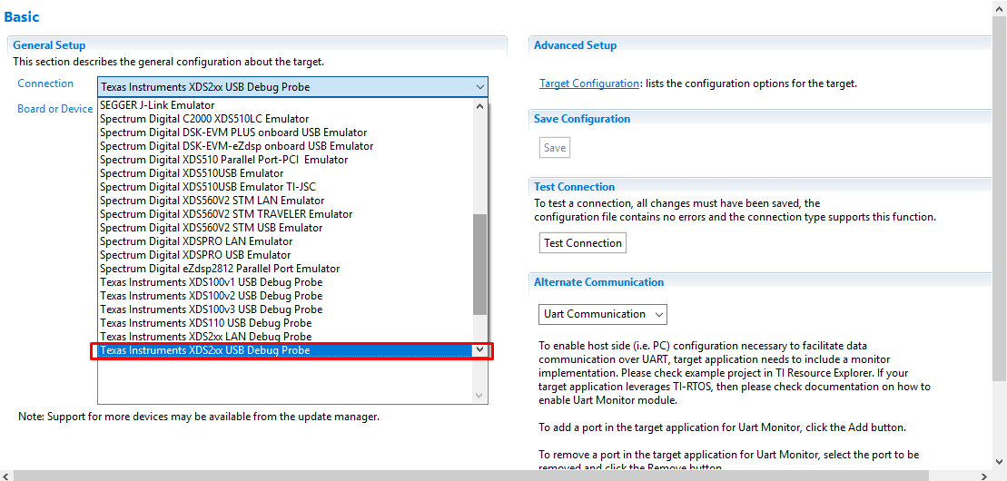

    我在设备连接时截屏。 顺便说一下、我在编程中使用的器件是频谱数字 xds200、微控制器是28335。 另一个重要的一点是、在目标配置中没有任何选择频谱数字 xds200的选项。 因此、在我的配置中、现在选择了德州仪器 xds2xx USB 调试探针。

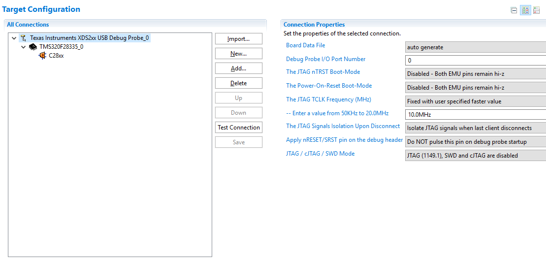

    和目标配置如下图所示。

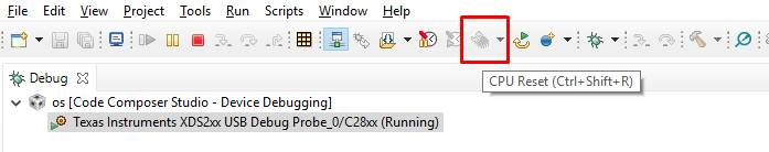

    这很奇怪。 我使用了相同的目标和调试探针、但 CPU 复位可用于我:
    您使用的 CCS 确切版本是什么? 在"Run -> Reset"菜单下、是否所有内容都变灰?
    Ki
    这真的很奇怪。 我使用的是8.0.0.00016版本的 CCS。 但我尝试连接另一台安装了 CCS v8.2.0的计算机、CPU 复位符号不会灰显。
    安装较新版本的 CCS 将解决我的问题。
