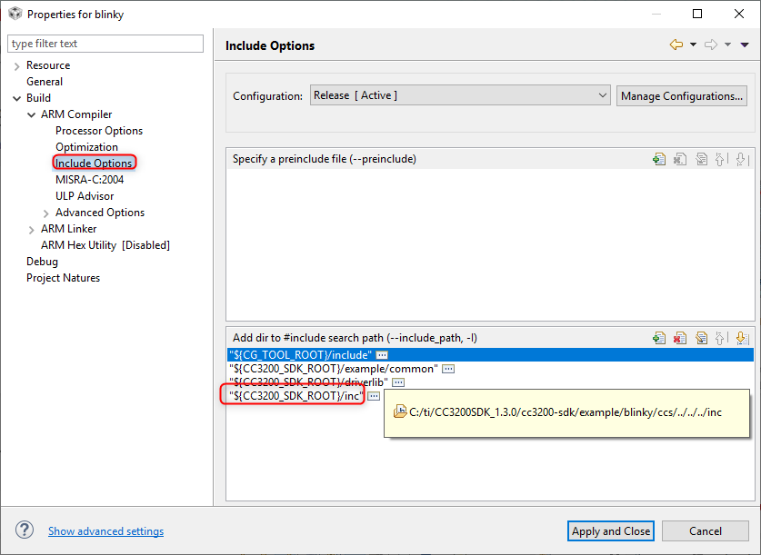

全新安装:CCS9 (与 CCS8相同)、cc3200SDK_1.3.0。 根据快速入门指南(http://www.ti.com/lit/ug/swru376e/swru376e.pdfI应运行 CCS、打开 App Studio 并安装 TI-RTOSCC32XX、但搜索中没有此软件包。
当尝试从 SDK (闪烁)导入示例工程时、出现错误:
"./main.c"、第62行:致命错误#1965:无法打开源文件"hw_types.h"
似乎 CCS 看不到 SDK、我看不到可以将 SDK 添加到 CCS 中。
请提供帮助。

    谢谢! 我能够下载找到并安装的 TI-RTOS 和 CCS。
    现在、如何将 SDK 添加到 CCS? 我仍然会得到"无法打开源文件"hw_types.h"。 此文件位于 SDK 中。
    [引用 user="Paul romanchenko 的说法]现在如何将 SDK 添加到 CCS?
    CCS 只能"发现"支持发现的软件包。 我不相信旧的 CC3200 SDK 支持发现。 这很好、因为导入构建这些项目时不需要 Discover。
    [引用 user="Paul romanchenko ]'我仍然得到'Cannot open source file "HW_types.h"'。 此文件位于 SDK 中。[/quot]
    该文件应位于:
    CC3200SDK_1.3.0\cc3200-sdk\inc
    检查项目的 include 搜索路径。 确保您有上述路径。 我的外观如下所示:
    请注意、它依赖于构建变量、该变量会扩展到弹出窗口中显示的内容(映射到 HW_Types.h 的位置)
