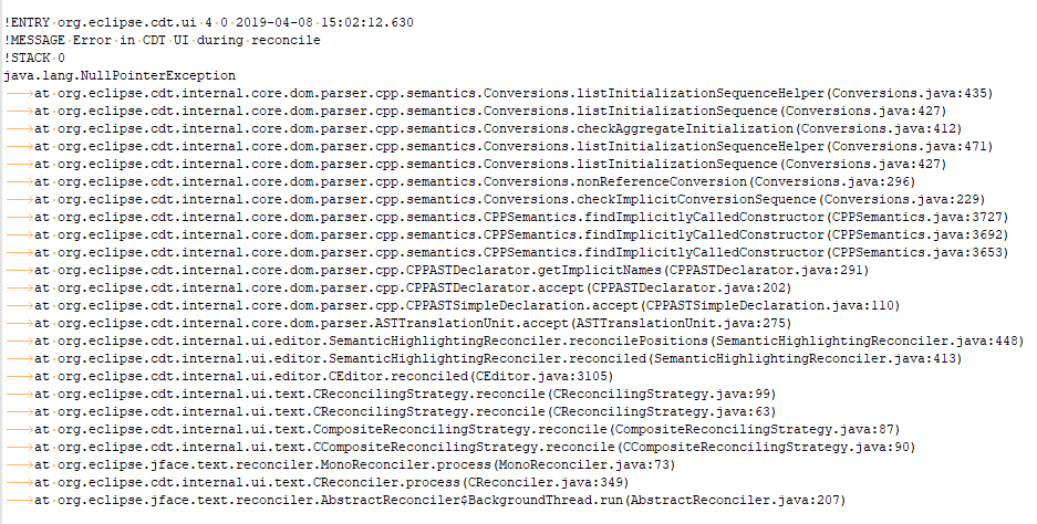

我将 CCS v9.0.0.00018与 SDK 3.10中的项目一起使用:ble5stack multirole 与 SysConfig 插件。
几乎每次我尝试使用调试器运行时、IDE 都会崩溃、这使得它无法正常工作...
下面是我在 Eclipse 日志中找到的内容:

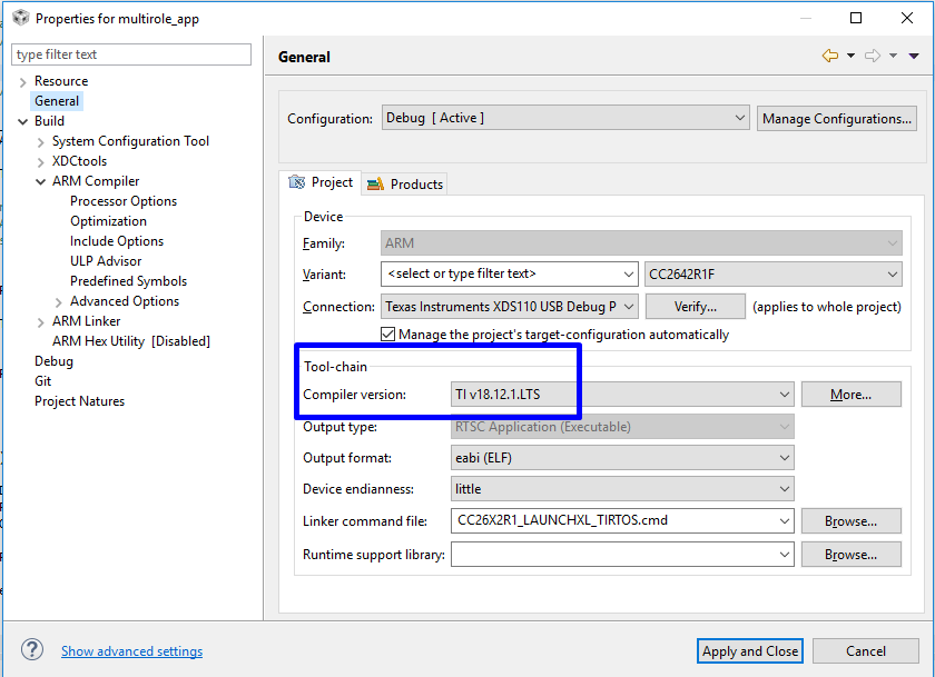

环境按照 SDK 文档中所述进行设置:
我非常感谢您在这个问题上尽快提供帮助、因为它会拖延开发。
提前感谢您、
Amit。
    Amit、
    我们预计今天将推出9.0.1版本、以解决调试 cc26x2/cc13x2器件时出现的此问题。
