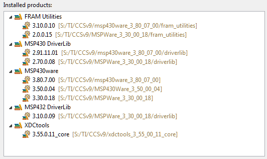

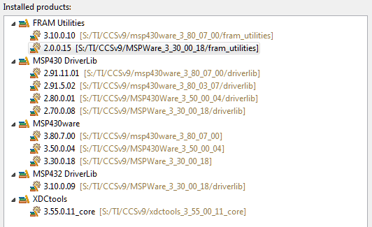

    现在、我有了我的所有驱动程序库版本:
