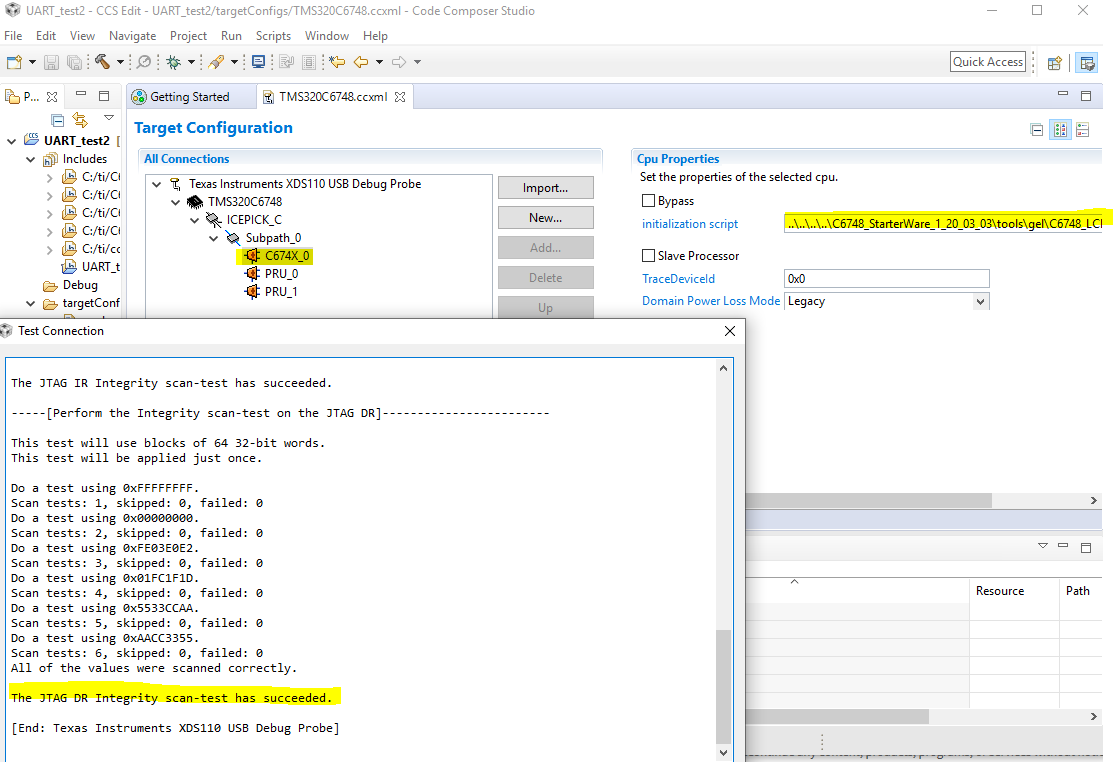

    尊敬的 Rafael:

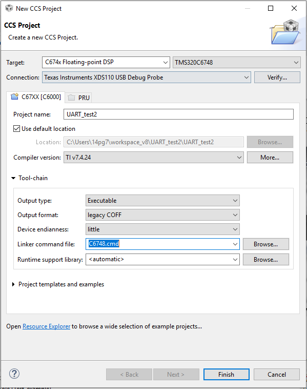

    DIP 开关设置在这里是相同的(第二个和第四个开关处于打开状态)、我还将使用示例项目进行测试。 这就是我构建 CCS 项目的方式、如果我有任何问题、请告知我:
    1. USB 串行通信设置为 TeraTerm 的速度为115200、每次连接或复位电路板时、都会显示"boot me"消息
    2.ccs>Project>new project ccs、我无法对 dsk6748的任何示例项目进行处理、但是、我正在构建一个空项目、并为此使用启动器件中的示例文件之一。
    然后、将包含建议用于 LCDKc6748的库、示例文件将粘贴到项目工作空间中:
    4.将通过关联 GEL 文件来配置目标处理器,并且正在测试连接
    值得一提的是、虽然连接成功、但某些部件显示控制器无法控制此过程!
    [开始:德州仪器 XDS110 USB 调试探针]
    执行以下命令:
    %CCS_base%/common/uscif/dbgjtag -f %boarddatafil文件%-RV -o -S 完整性
    [结果]
    ---- [打印电路板配置路径名]---------------
    C:\Users\14pg7\AppData\Local\TEXASI~1\CCS\
       TI\0\BrdDat\testBoard.dat
    ---- [打印重置命令软件日志文件]-----------------
    此实用程序已选择100或510类产品。
    此实用程序将加载适配器'jioxds110.dll'。
    库构建日期为 "2017年11月6日"。
    库构建时间为'10:36:36'。
    库软件包版本为'7.0.100.0'。
    库组件版本为'35.0.0'。
    控制器不使用可编程 FPGA。
    控制器的版本号为'5'(0x00000005)。
    控制器的插入长度为"0"(0x00000000)。
    此实用程序将尝试重置控制器。
    此实用程序已成功重置控制器。
    ---- [打印重置命令硬件日志文件]-----------------
    扫描路径将通过切换 JTAG TRST 信号进行复位。
    控制器是具有 USB 接口的 XDS110。
    从控制器到目标的链路是直接的(不带电缆)。
    该软件配置为 XDS110功能。
    控制器无法监控 EMU[0]引脚上的值。
    控制器无法监控 EMU[1]引脚上的值。
    控制器无法控制输出引脚上的时序。
    控制器无法控制输入引脚上的时序。
    扫描路径链路延迟已精确设置为"0"(0x0000)。
    ---- [对 JTAG IR 执行完整性扫描测试]-----
    此测试将使用64个32位字的块。
    该测试将仅应用一次。
    使用0xFFFFFFFF 进行测试。
    扫描测试:1、跳过:0、失败:0
    使用0x00000000执行测试。
    扫描测试:2、跳过:0、失败:0
    使用0xFE03E0E2执行测试。
    扫描测试:3、跳过:0、失败:0
    使用0x01FC1F1D 进行测试。
    扫描测试:4、跳过:0、失败:0
    使用0x5533CCAA 进行测试。
    扫描测试:5、跳过:0、失败:0
    使用0xAACC3355进行测试。
    扫描测试:6、跳过:0、失败:0
    所有值均已正确扫描。
    JTAG IR 完整性扫描测试成功。
    ---- [在 JTAG DR 上执行完整性扫描测试]-----
    此测试将使用64个32位字的块。
    该测试将仅应用一次。
    使用0xFFFFFFFF 进行测试。
    扫描测试:1、跳过:0、失败:0
    使用0x00000000执行测试。
    扫描测试:2、跳过:0、失败:0
    使用0xFE03E0E2执行测试。
    扫描测试:3、跳过:0、失败:0
    使用0x01FC1F1D 进行测试。
    扫描测试:4、跳过:0、失败:0
    使用0x5533CCAA 进行测试。
    扫描测试:5、跳过:0、失败:0
    使用0xAACC3355进行测试。
    扫描测试:6、跳过:0、失败:0
    所有值均已正确扫描。
    JTAG DR 完整性扫描测试成功。
    [结束:德州仪器 XDS110 USB 调试探针]
    5.我将6000系列中的库添加到链接顺序中
    需要注意的是、如果未添加此库文件、在构建阶段会出现22个错误。
    6.全部构建
    警告#10211-D:无法将归档文件 C:/ti/ccsv7/tools/compiler/c6000_7.4.24/lib/libc.a 解析为兼容库、因为未遇到输入文件
    警告#10062-D:未定义入口点符号"_c_int00"
    警告#10202-D:未找到合适的入口点;设置为0
    '完成的构建目标:"UART_test2.out"
    ****构建完成****

    我不会使用 Starterware 软件包中的 GEL 文件;如果我正确地回忆一下、与 CCS 提供的文件相比、该文件已严重过时。 您可以使用 LCDKC6748配置来配置目标配置文件、该配置已经为您预填充 GEL 文件。
    BOOTME 指示引导加载程序设置为串行模式。 我认为这不会导致任何连接问题。
    不知怎么说、我错过了一个重要的细节:错误发生在代码加载后。 在这种情况下、我会尝试禁用自动运行到 main、手动启动调试器、加载代码并从代码入口点_c_int00到 main 逐步执行例程。 代码初始化后器件可能会立即复位。
