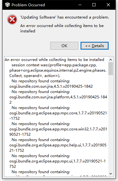

您好,
我想了解 TI Designs:TIMD-1001、因此我首先安装了 GUI、但有错误。我已将 CCS 版本从9.1更改为9.0.1、但它不起作用。 同时、中心的其他应用程序在安装时也会出现错误。 请帮帮我。 非常感谢。
    请参阅:
    http://software-dl.ti.com/ccs/esd/documents/users_guide/ccs_troubleshooting.html#updates-fail-with-no-repository-found-or-connection-reset-or-artifact-for-binary-not-available-errors
    确保尝试清除缓存、并检查代理设置
    Ki
    感谢您的建议、我删除了相应的目录、但 它不起作用。 但是、当我使用电缆而不是 WiFi 时、它可以正常工作。 我现在已经安装了 GUI Composer 运行时。
    错误再次发生、此时电缆无法正常工作

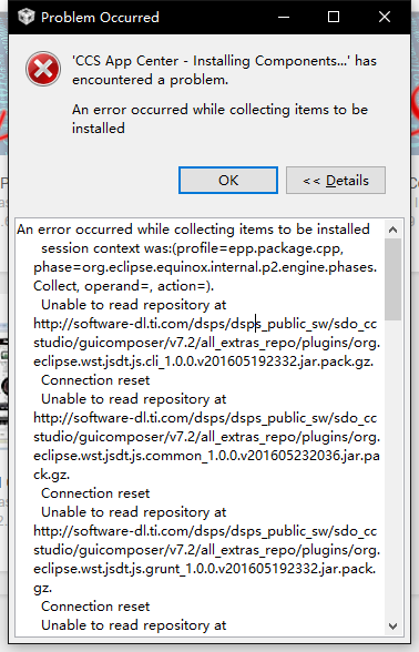

    您是否能够访问 CCS 中 Resource Explorer 中的任何 CCS 更新或内容? 您能否访问 Eclipse 市场(帮助-> Eclipse 市场)?
    Ki
    是的、我可以在 Resource Explorer 中安装并访问 Eclipse 市场。 我可以访问应用程序中心、但无法安装任何内容、会发生相同的错误。

    [报价用户="user6093878"]是的、我可以安装在 Resource Explorer 中并访问 Eclipse 市场。 我可以访问应用程序中心、但无法安装任何内容、将出现相同的错误。
    您能否通过 CCS Update Manager 访问更新(Help -> Check for Updates)?
    好的,谢谢
    否、出现错误。 可能是相同的误差?
    您是否在防火墙后面? 如果是、您可以在 CCS 中设置代理设置吗?
    噢、谢谢。 关闭防火墙后、我安装了 GUI Composer 运行时。 它仍然需要一根电缆。 非常感谢。
