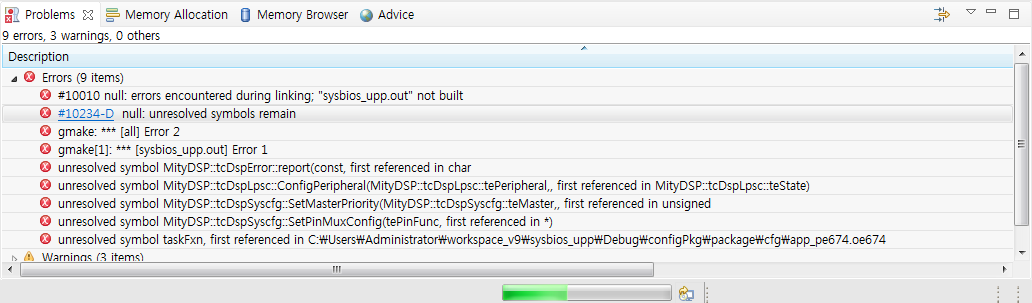

通过导入 DSP/BIOS 中用于与 SYS/BIOS 中的 upp 进行通信的位置示例、在迁移过程中发生错误。
我链接了库(在 DSP/BIOS 环境中使用的库文件已经被添加到 Include 选项中)、但是我获得了一个错误。
需要修复哪些器件?(目标 C6748)
请注意、我附加了屏幕截图。
    这是常见的链接器错误:
    http://software-dl.ti.com/ccs/esd/documents/sdto_ccs_build-errors.html#error-unresolved-symbols-remain
    列出的符号(MityDSP:tcDspError::report()等)在哪里定义? 您需要包含定义它们的源文件/目标文件。

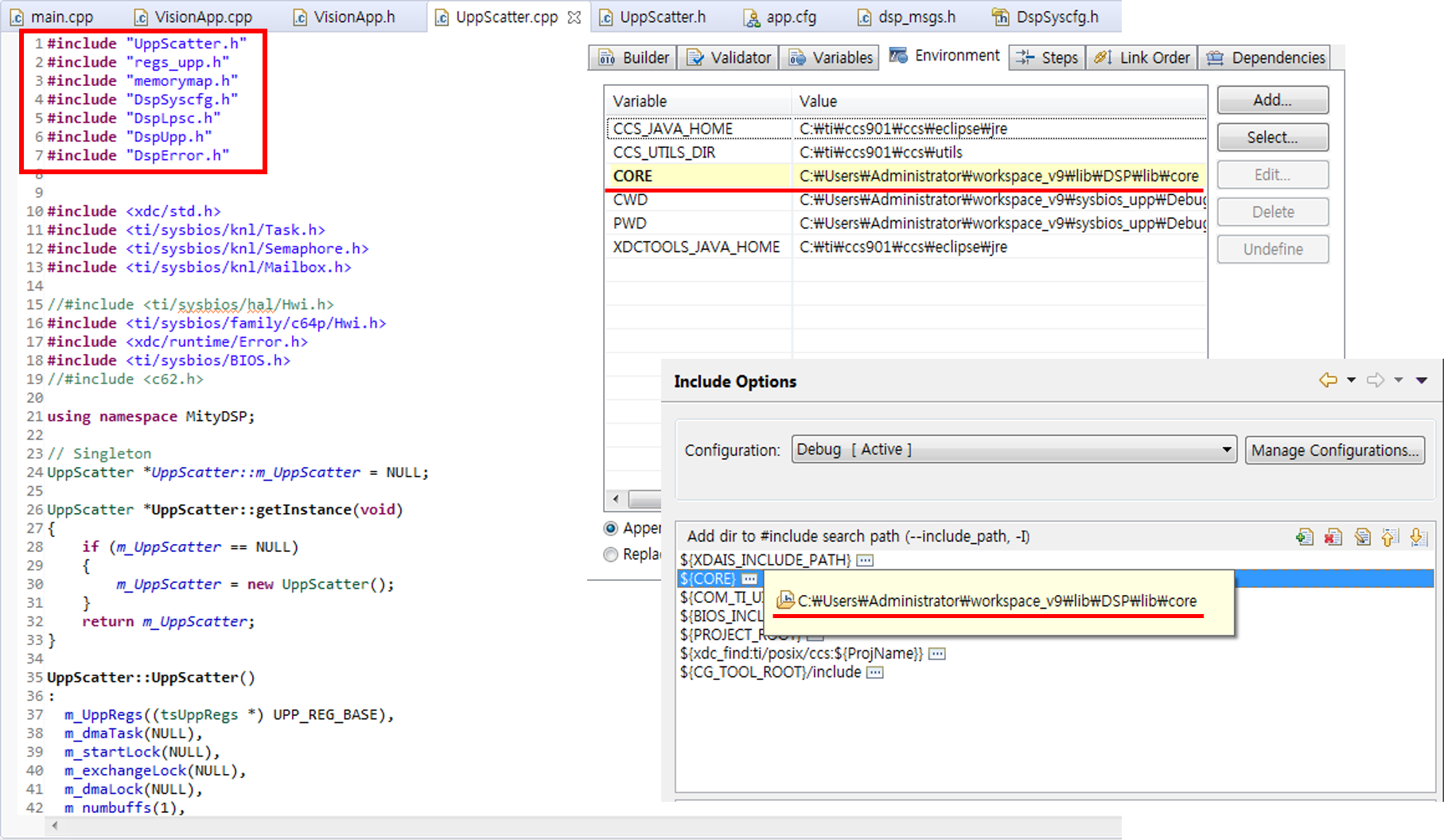

    Ki
    我将其包含在所附图的红色框中、并指定了正确的内核库路径。
    但会发生错误。  我出什么问题了吗? 链接方式错误?
    [引用用户="JunYoung Choi"]我将其包含在随附图的红色框中,并指定了正确的核心库路径。[/引用]
    我看到头文件和编译器包含搜索路径的引用。 但是、实现这些函数的文件在哪里? 它们是否也是项目的一部分? 您需要具有同样具有定义的源文件或目标文件(库)。

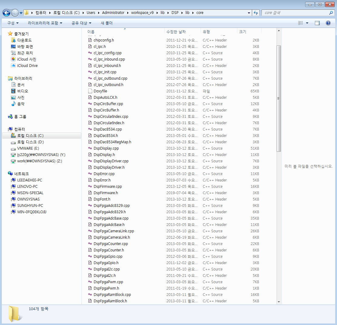

    实现函数的文件包含在内核库中。
    我是否应该添加一个 C ++文件来实现项目的函数?

    [引用 user="JunYoung Choi">实现函数的文件包含在核心库中。
    我是否应该添加一个实现该函数的 C ++文件到项目中?
    核心库是否已添加到您的项目中? 我是指实际的库文件、而不是头文件或路径。

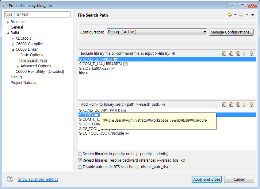

    请显示您的项目属性->生成->链接器->文件搜索路径。
    您在文件搜索路径列表中是否有内核库及其路径?

    将添加实际文件。
    内核库添加搜索路径
    您的内核库未列在上部子窗口中。
    您需要在定义 MityDSP 对象的位置链接库或目标文件。
    TOM 正确、您可能已添加库的路径、但库本身不正确。 您需要将实际的库文件添加到项目中(您可以使用 Tom 提到的--library 选项字段)。

    此外、在屏幕截图中、您似乎只是添加了源文件和头文件所在的路径。 这不是库搜索路径中所需的内容。 您需要指定实际生成的库文件的位置。 库文件通常(但不是始终)具有*。lib 扩展名。
