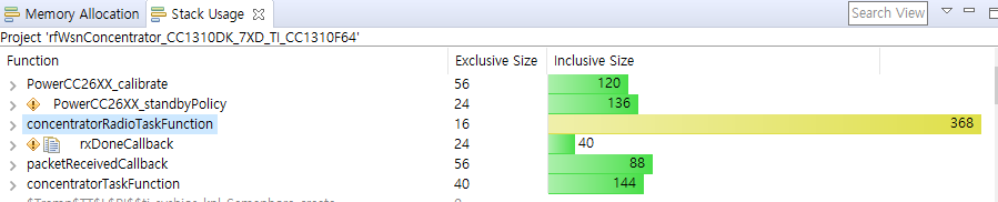

如下所示、为任务堆栈设置1024字节的任务。
如下图所示、为其堆栈配置了1024 的任务仅使用368字节(约39%)。
但是、它显示为黄色。
请告诉我颜色的含义和颜色类型。

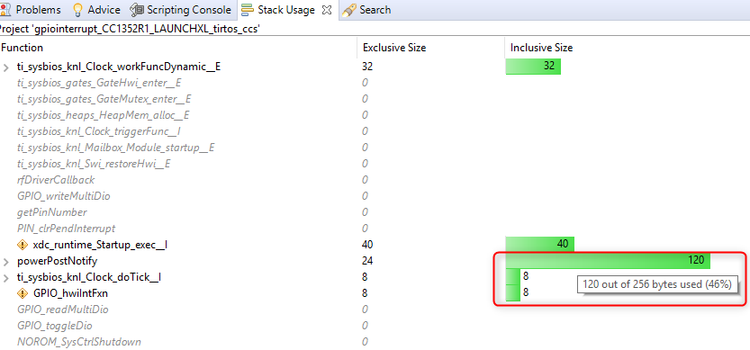

    黄色表示使用的空间量超过80%。 它下面的任何内容都应该是绿色的。
    如果将鼠标指针悬停在黄色栏上、弹出窗口会显示什么信息?
