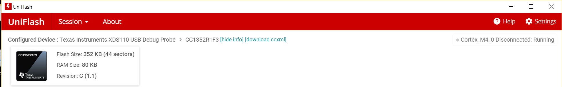

    Uniflash 清除程序可能会擦除执行出厂复位的代码部分。
    要使用 BLE Project Zero 对 AIAN 器件进行编程,请按照低功耗蓝牙基础知识实验室( dev.ti.com/.../node )中的步骤进行操作。
    BTW、请仔细检查芯片的芯片版本。 链接的资源仅支持芯片版本 E。有关更多信息、请参阅常见问题解答博文。

    3.我按照 Marie H 建议的低功耗蓝牙基础知识实验室链接中的步骤操作。我最后看到了以下屏幕。 在调试这两个项目后、固件不再响应 Android 应用程序 即使我将其保持在调试模式(而不是按下复位按钮并从闪存运行程序)、它也会失败。 我随附 CCS 屏幕截图:
    一些事实、观察结果和可能的线索:
    我正在运行 code composer 9.0.1
    2.当我在调试模式下启动片外程序时、CCS 告诉我需要更新电路板上的调试器固件、然后再继续。
    3.加载程序时,板边缘的红色 LED 指示灯呈稳定红色亮起。
    加载完成后,执行不会进入 main()函数并停止。
    实验链接是26x2的、但我使用了13x2r 文件夹、因为这是我的板。
    Uniflash 具有以下有关该板的信息:
    请告诉我是否可以提供更多信息。 我的目标是使 xigbee 项目0正常工作、但闪存甚至工厂代码似乎也存在一些问题。 因此、我会犹豫是否尝试其他任何东西。 我现在有三个板我已经损坏了、但也有第四个未打开的同一套件箱、以防您希望我尝试其他任何东西。

    SimpleLink CC13x2 SDK v2.30成功!
