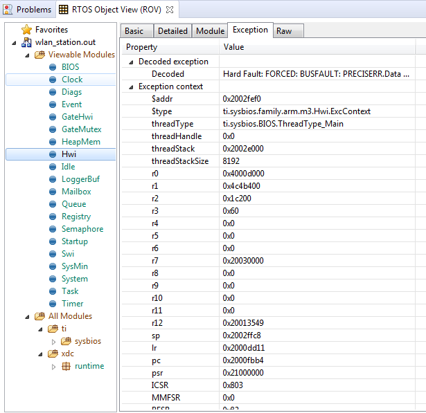

    你好、Todd、
    我完全观看了您发送的视频、从我能理解的内容来看、如果我尝试实施" TI-RTOS 最低异常解码处理程序"、我可能会很幸运
    但问题是、我只是尝试执行一个示例程序、"WLAN 入门"是特定的、我无法找到 bin 文件以进行任何类型的更改
    希望你能帮忙:)
    我还会附上 ROV 显示内容的图片供您参考
    我最担心的是,我刚刚开始使用此板,甚至无法正确成功地执行示例代码,那么我将来如何能够成功地调试问题:(
    请务必参考某种链接或我可以了解的内容、这些内容更详细、更简短
    BTW:我完成了数据表、用户指南和编程人员指南... 我还不知道还有什么
    异常上的调用堆栈是什么?
    您能否从 TI-RTOS 获得开箱即用的示例? 例如、驱动程序为空还是 UART Echo? 您使用的是什么板? TI LaunchPad 或您的定制硬件?
    如果无法正确运行开箱即用的示例、您使用的是 TI-RTOS 和 XDCtools 的哪个版本? 您使用的是什么编译器(和版本)?

    你好、Todd、
    我能够使闪烁程序正常工作、而不是任何其他示例
    不管怎样、我继续使用另一台 PC、一切都很正常
    我使用的是32位 Windows 7、可能存在某种错误
    但是、无论如何、我继续使用另一台 PC、一切都在第一时间顺利完成
    无论如何、感谢您的再次光临
