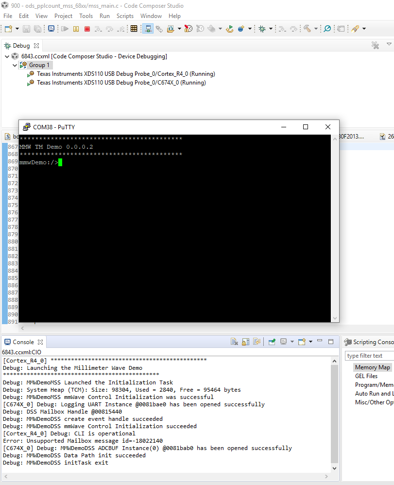

    我似乎无法再现这一问题。 我通过 CCS 运行同一个示例、并且能够毫无问题地访问 COM 端口(通过下面示例中的 PuTTy)
    您能否提供有关重现此问题所执行的步骤的更多详细信息?

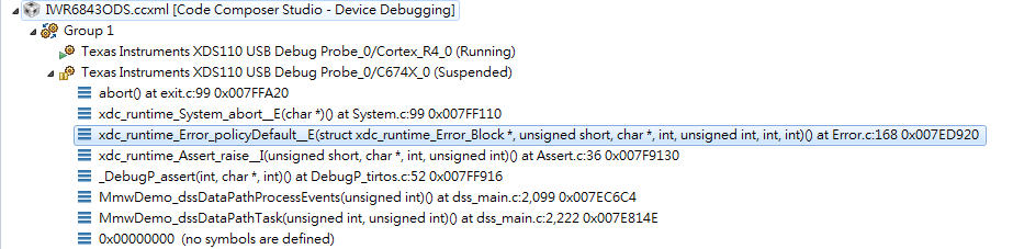

     您是否尝试调试 DSS 源代码? 我认为在调试 DSS 部件时会出现异常。 也许您可以按照以下步骤尝试此问题。
    1.在某个位置设置断点以调试 DSS 源。
    2.配置雷达并触发其工作(sensorStart)。
    调试过程将在断点中停止。
    4.等待一秒钟。 我不确定您需要等待的实际时间。
    5.你会得到例外。
    6.终止调试会话。
    7.再次尝试对其进行调试,并检查 COM 端口状态。
