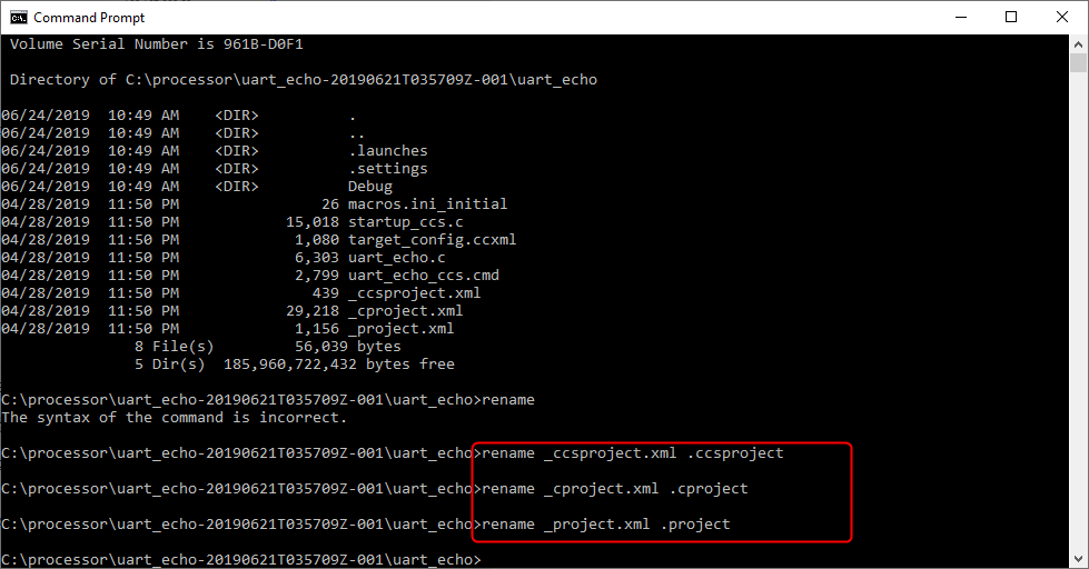

我已配置 google 驱动器来备份我的所有 CCS 项目。  最近、我从 google 驱动器下载了一个项目、并尝试再次导入到 CCS 中。  它不工作。  当我从 google 驱动器下载时、该项目被压缩、 一些文件 (如.ccsproject )被另存为_ccsproject .xml。  因此、我在 命令提示符下将_ccsproject.xml 重命名为.ccsproject。  但 CCS 仍然无法识别该文件、也无法导入。  有没有解决方案?

    CCS 将其识别为 CCS 工程需要三个文件:.ccsproject、.cproject 和.project。 确保所有三项都存在并正确命名。
    Ki
    我重命名了这3个文件、但它不起作用。  然后、我只从 Google 驱动器直接下载并保存了这些文件。  它发挥了作用。  文件名仅在我们下载 zip 文件所在的完整文件夹时才会更改。

    谢谢。 我将文件重命名如下:
    这会导致所附 zip 文件中的内容:
    /cfs-file/__key/communityserver-discussions-components-files/81/uart_5F00_echo.zip
    然后将其导入到 CCS 中。
    我不知道为什么您的剩余尝试失败了。 您可以尝试使用上述 zip 文件来查看是否可以导入这些文件。
