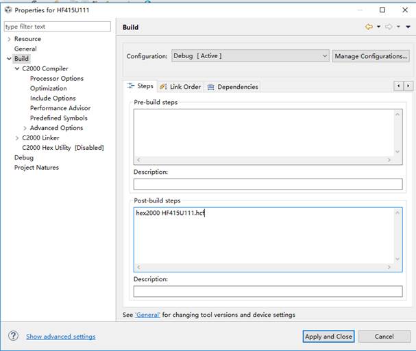

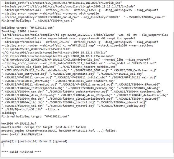

在从.out flie 转换到.bin 文件期间、客户使用用户定义的.hcf 将 CCS3.3中.out 的某些内容转换为.hex、但无法使用 CCS9进行编译。 您对此问题有什么想法/解决方案吗? 谢谢你。

    要查找十六进制实用程序、您需要传入该实用程序的路径。  我想这样做:
    "${CG_TOOL_ROOT}/bin/hex2000
    同样、您需要根据位置将位置传递到 HCA 文件。  如果它位于项目的根目录中、则可以使用${PROJECT_ROOT}
