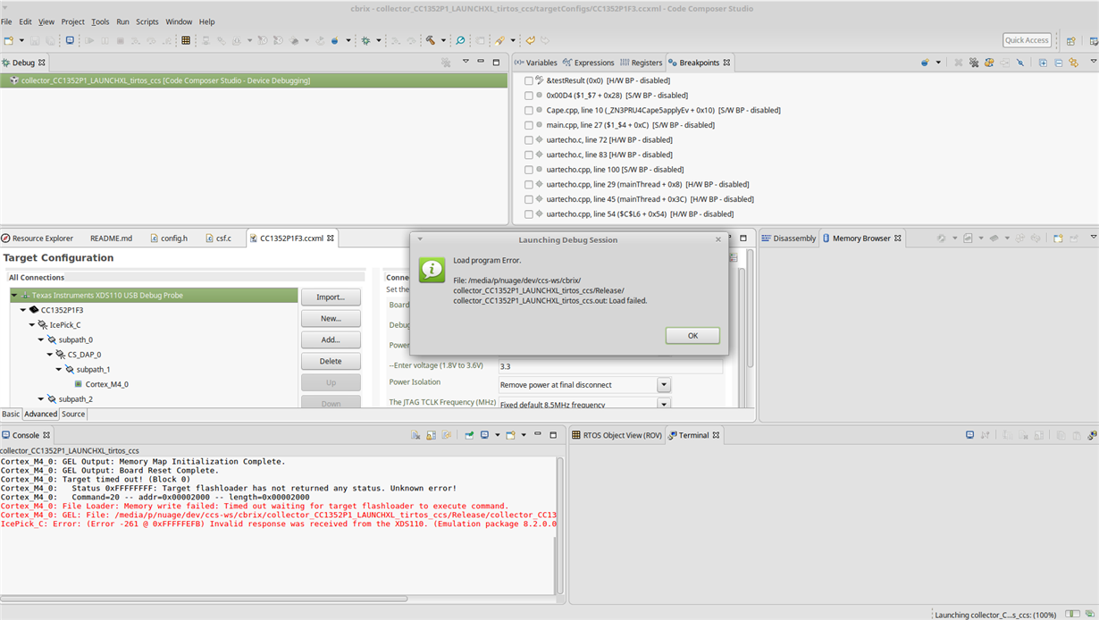

    我解开/重新安装了电路板并进行了重建、现在我得到:
    我所做的:
    $./xdsdfu -m
    $./xdsdfu -f firmware.bin -r
    现在、我获得了一个在 main 停止的调试、然后我单击"Run"
    到目前为止都很好。
    但在一分钟左右之后、我会得到:
    Cortex_M4_0:GEL 输出:内存映射初始化完成。
    Cortex_M4_0:GEL 输出:电路板复位完成。
    IcePick_C:错误:(错误-261 @ 0xFFFFFFB)接收到来自 XDS110的无效响应。 (仿真包8.2.0.00004)
    Peter

    我明白了。 在这种情况下、您可以在项目内部打开文件 targetConfigs/CC1352P1F3.ccxml、转至 Advanced 选项卡、选择 XDS110 Debug Probe、然后选择以下选项? 这将有助于使事情变得更加稳定。
    希望这对您有所帮助、
    拉斐尔
    你(们)好
    是的、这有时会有所帮助、谢谢、但我仍然经常收到:
    IcePick_C:连接到目标时出错:(错误-261 @ 0xFFFFFFB)接收到来自 XDS110的无效响应。 (仿真包8.2.0.00004)
    启动调试会话时出现的问题。
    但情况并非总是如此、调试会话有时会按预期启动。 我已经使用最新 CCS 下载版本在不同机器上的第二个 Launchpad CC1352P1 (Mint 18.04)以及 collector_CC1352P1_LAUNCHXL_tirtos_ccs 示例项目对此进行了测试。
    我已经为目标选项卡尝试了不同的调试设置、有时它可以工作、有时我会收到上述消息。
    您能否向我发送一个具有经证实良好配置(目标配置和调试配置)的压缩项目?
