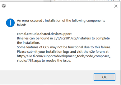

我的客户正在转至 OMAP-L138 LCDK 上的 Processor SDK,但他们遇到错误,使他们无法继续工作。
您能帮助我们了解正在发生的情况吗?
---------- 来自客户的电子邮件---------
我将使用此处提供的下载链接重新安装适用于 OMAP-L138的 CCS 和 ProcessorSDK RTOS:
http://software-dl.ti.com/processor-sdk-rtos/esd/OMAPL138/latest/index_FDS.html
我不断收到下面的错误消息、什么是错误的?
下面是我要做的:
1.运行 CCS 安装程序
2.完成安装后启动 CCS。
3.接受弹出的更新安装
4.下载更新后单击重新启动
5. CCS 重新启动后等待安装更新软件包
6.获取上面的此错误消息。
我使用的是 CCS 9.0.1.00004、该下载链接在我上面链接的页面上。
现在、在我开始安装 ProcessorSDK RTOS 之前、安装会中断。
    您好 Jason、
    设备支持更新由于某种原因失败。
    客户能否提供安装日志?
    http://software-dl.ti.com/ccs/esd/documents/ccs_diagnostic-logs.html#ccs-installation-logs

    我已附加了一个 zip 文件夹、其中包含多个安装 logs.e2e.ti.com/.../5140.install_5F00_logs.zip

    感谢您的日志、我已将其发送给我们的安装专家进行分析

    丹麦语(我们的安装专家)可以提供解决方法。 她通过 E2E 私人聊天发送了一条消息。 你收到了吗?
    Ki
    我在 E2E 上收到朋友的请求、但看不到任何消息。 我现在要联系我们。
    对于关注此主题的论坛上的人员、讨论已离线。 我将发布此主题的任何新更新。
    Ki
    干净的 CCSv9.1.0安装似乎成功。
