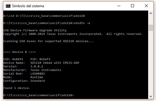

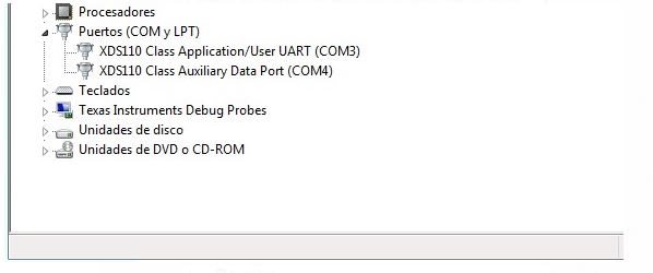

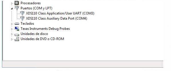

尝试在调试器和微控制器之间隔离问题时、我在设备管理器上检查了异常、并将其识别为:
还使用控制台进行了扫描偏离:

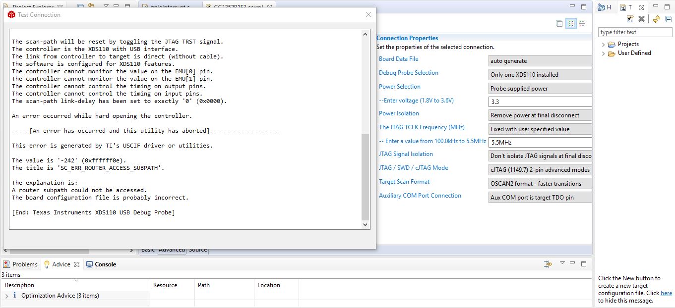

所以我认为这不是 Debbuger 的问题。 尝试查找问题我使用 CCS 进行了连接测试、并收到以下消息:
[开始:德州仪器 XDS110 USB 调试探针]
执行以下命令:
%CCS_base%/common/uscif/dbgjtag -f %boarddatafil文件%-RV -o -S 完整性
[结果]
---- [打印电路板配置路径名]---------------
C:\Users\SARA\AppData\Local\TEXASI~1\CCS\
ccs910\0\BrdDat\testBoard.dat
---- [打印重置命令软件日志文件]-----------------
此实用程序已选择100或510类产品。
此实用程序将加载适配器'jioxds110.dll'。
库构建日期为2019年8月26日。
库构建时间为'13:34:49'。
库软件包版本为'8.3.0.00003'。
库组件版本为'35.0.0'。
控制器不使用可编程 FPGA。
控制器的版本号为'5'(0x00000005)。
控制器的插入长度为"0"(0x00000000)。
此实用程序将尝试重置控制器。
此实用程序已成功重置控制器。
---- [打印重置命令硬件日志文件]-----------------
扫描路径将通过切换 JTAG TRST 信号进行复位。
控制器是具有 USB 接口的 XDS110。
从控制器到目标的链路是直接的(不带电缆)。
该软件配置为 XDS110功能。
控制器无法监控 EMU[0]引脚上的值。
控制器无法监控 EMU[1]引脚上的值。
控制器无法控制输出引脚上的时序。
控制器无法控制输入引脚上的时序。
扫描路径链路延迟已精确设置为"0"(0x0000)。
硬打开控制器时出错。
---- [发生了错误,该实用程序已中止]-----
此错误由 TI 的 USCIF 驱动程序或实用程序生成。
值为'-242'(0xffff0e)。
标题为"SC_ERR_ROUTER_ACCESS_SUBPATH"。
说明如下:
无法访问路由器子路径。
电路板配置文件可能不正确。
[结束:德州仪器 XDS110 USB 调试探针]

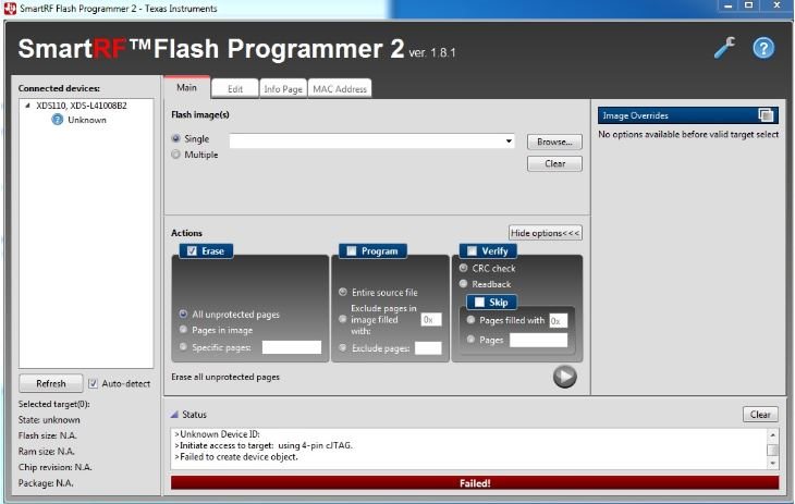

此外、还可以通过 SmartRF 闪存编程器2强制批量擦除(同时使用2引脚和4引脚 cJTAG)、我得到以下结果:
是否有人可以帮助我修复此错误?

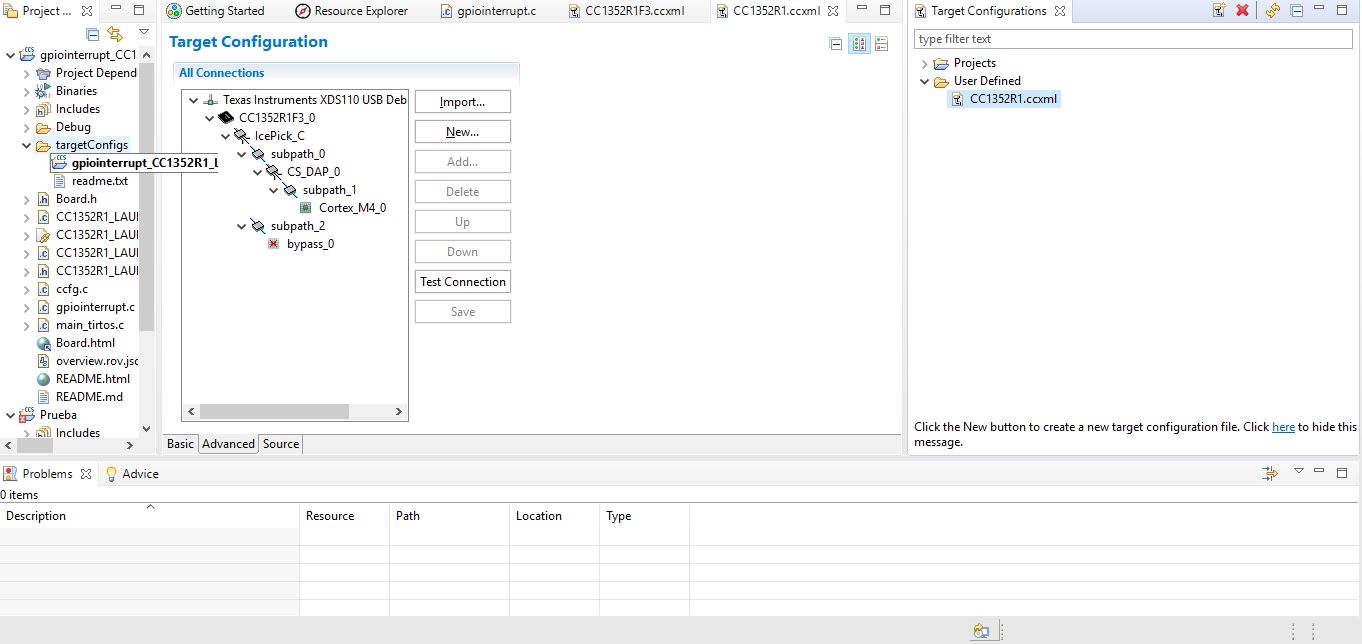

    我一直在阅读有关配置目标配置文件以尝试访问闪存存储器的内容、但我不知道如何创建闪存。
    我还在 这里阅读 ("无法访问路由器子路径"部分)、我可以运行脚本进行 MassErase、但在菜单脚本中没有脚本可用...
    这是我需要遵循的路径吗? 如何创建 目标配置文件以尝试恢复微控制器?

    豪尔赫、
    您以前可以在哪里连接到该板? 否则、问题可能是由于电路板本身造成的-例如、Launchpad 上的常见问题是跳线缺失或放置错误。
    引发此错误的一个问题是.ccxml 文件上的 JTAG 配置与跳线之间的配置错误。 在上一个屏幕截图中、突出显示 德州仪器(TI) XDS110 Debug Probe_0分支 、在 JTAG/SWD  / cJTAG 模式附近的下拉菜单中、选择 cJTAG (1149.7) 2引脚高级模式
    希望这对您有所帮助、
    拉斐尔

    感谢您发送屏幕截图。 您能否将选项"JTAG TCLK 频率(MHz)"的速度降低至5.5MHz。 据观察、在多个电路板中、默认8.5MHz 速度不是很稳定(这将在今年晚些时候发布 CCSv9.3时降低)。
    这也在以下即时帖子中报告:
    https://e2e.ti.com/support/tools/ccs/f/81/t/821584
    希望这对您有所帮助、
    拉斐尔

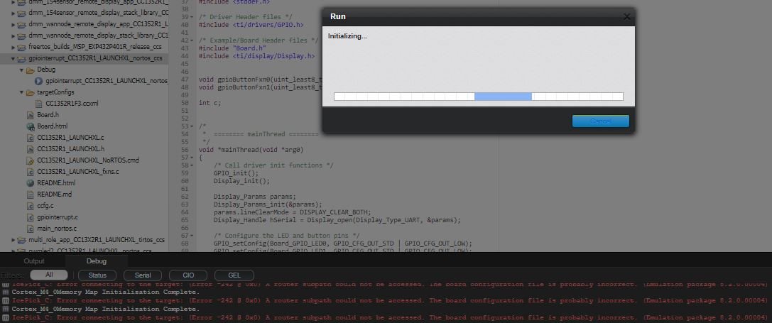

    您好 Rafael、
    非常感谢您为我提供的支持。 我尝试将 JTAG TCLK 频率降低到5.5MHz、但目前还无法访问路由器子路径。 我附上图片:
    还有其他想法、或者我应该更改电路板的微控制器吗?
    非常感谢、
    豪尔赫
    豪尔赫、
    我恐怕这是最后的选择。 我发现、如果代码向特定寄存器(CCFG)写入无效代码、一些线程提到了 JTAG 连接的致命情况。 我在下面调试 JTAG 页面的连接阶段故障排除部分的步骤9中报告了这一点:
    https://software-dl.ti.com/ccs/esd/documents/ccs_debugging_jtag_connectivity_issues.html
    拉斐尔
