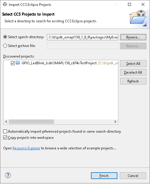

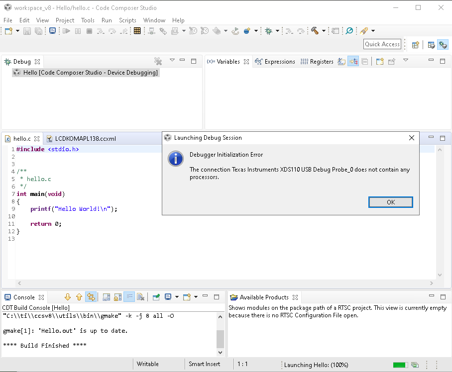

使用 XDS110在 LCDKOMAPL138上运行 CCSv8.3、同时使用项目 Hello World 以及导入项目 GPIO_LedBlink_...转到调试视图 出现一条错误消息-"Debugger Initialize Error"、如下所示:

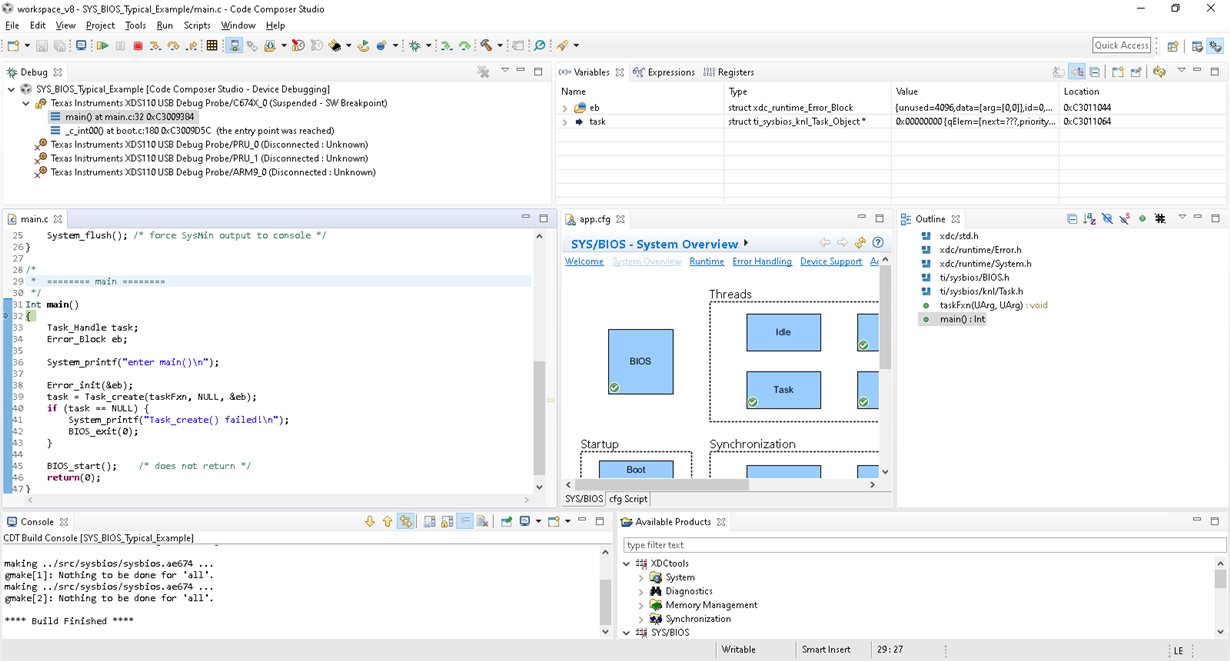

在调试新 的 SYS_BIOS 典型项目时、按如下方式运行 OK:
    调试启动所使用的目标配置文件 设置不正确。 您能否显示目标配置文件的内容?
    Ki
    目标配置文件是 LCDKOMAPL138.ccxml:
    Itzhak
    CCXML 文件看起来正常。
    您能否提供您的 hello 示例项目? 您只需压缩 hello 工程文件夹并将其附加到此线程即可
    Ki
    在工作 的 LCDKOMAPL138.ccxml 中、它似乎是 XDS110的双重定义、假定与我发送给您的内容相同。 当我取消第二个时、它就开始正常工作。
