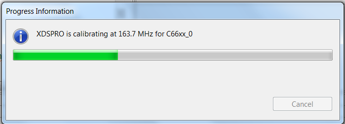

    3-您所说的握手是否与此校准相对应?
    David
    David、
    1 -我看了规范已经有一段时间了、但是、鉴于创建规范时涉及的高数据速率、CRC 未在跟踪数据传输中实现。 (我找不到任何确认信息
    2 -是的、数据间隙在原始跟踪数据视图中指示。
    3 -是的、校准是握手和信号完整性测试。
