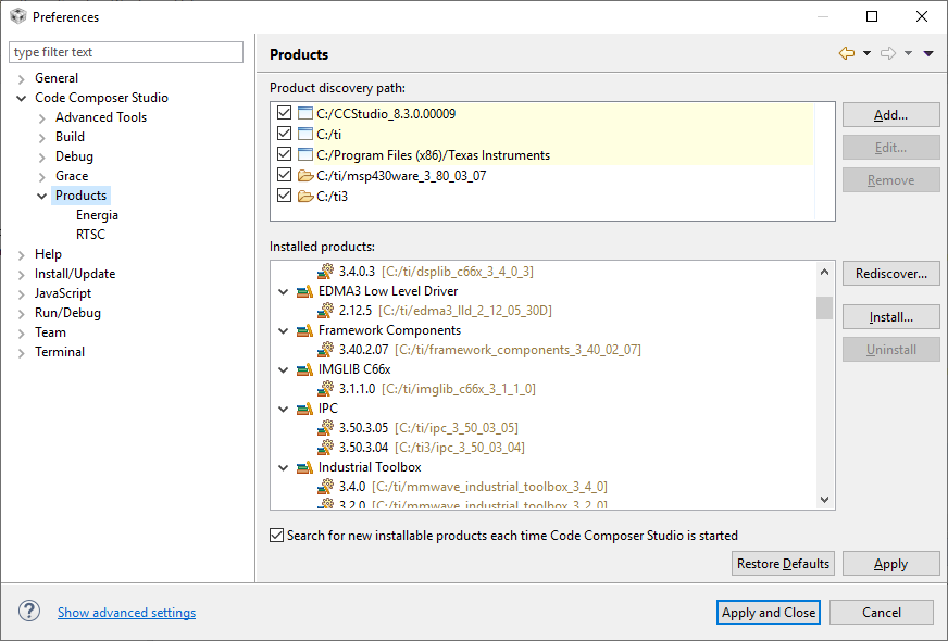

在 CCSv8.3下运行 Project compilation C:\TI\pdk_omapl138...\packages\MyExampleProjectsGPIO_LedBlink_lcdkOMAPL138_c674xTestProject
我遇到未安装组件 com.ti.sdo.edma3.product_02.12.05的错误。
该组件存在于中
C:\TI\EDMA3_LLD_2_12_05_30C\eclipse\plugins\com.ti.sdo.edma3.product_02.12.05
那么、我的问题是如何解决这个问题。
Itzhak Kroin
    确保 EDMA 产品已安装到 CCS 中并显示在"Installed Products"列表下。
    如果没有、请单击重新查找、从发现的产品中选择它、然后单击安装。
    将其安装到 CCS 后、编译错误应该会消失。
