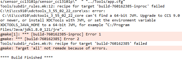

我正在 使用 simplelink_cc13x0_sdk_2_20_00_38示例的 ti154stack 文件夹中的 CCStudio v7.4.0和 v9.1.0中的示例传感器项目。 在 v7.4上、当我将项目导入到工作区并尝试编译时、会遇到以下错误。
在建议的解决方案中、我尝试使用 CCStudio v.9.1.0。 当我尝试编译导入的示例传感器工程时、弹出以下错误

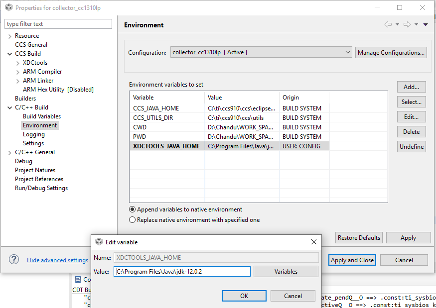

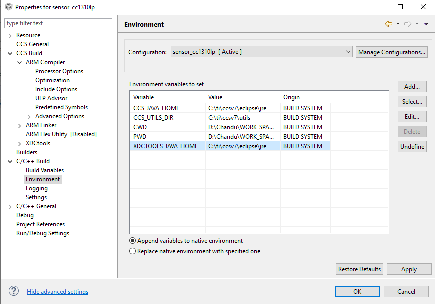

然后、我尝试使用环境变量 XDCTOOLS_Java_HOME 对64位 JVM 执行一些操作。 但我不知道如何做到这一点。 以下是存在的环境变量
我观察到的一件事是、自从我升级 xdctools_core 后、这个问题就开始了。
有人能帮我解决这个问题吗?
提前感谢、
Chandrasekhar DVS
    大家好、
    我通过安装 Java SE 的最新版本(12.0.2)并为 XDCTOOLS_Java_HOME 变量提供安装路径,可以解决此问题。
    Chandrasekhar DVS

    我使用的是 Windows 10 Pro 64位版本。 在 ccsv7和 ccs910目录中,我找到了'jre'文件夹,该文件夹在我在上面的问题中发布的图片中暗示包含 Java。
    以前在处理所有示例之前、甚至在以后、在我再次安装 Java 之前、它一直在处理其他示例、例如 rfPacketTx 和 rfPacketRx。 但是  、我在使用蓝屏死机时遇到了这种情况。 这是在示例停止构建之前发生的唯一事情。
    这可能是原因吗?
    Chandrasekhar DVS
    好的、我想我了解正在发生的情况。 CCSv7是一个32位应用程序、它在/eclipse/jre.中附带了一个32位 JRE CCSv9是一个64位应用程序、它附带/eclipse/jre.中的64位 JRE
    XDCTools 3.55需要64位 JRE。 如果您尝试将其与 CCSv7 (以及32位 JRE)一起使用、它将失败。 检查 发行说明时 、我看到:
    如果您使用的是 Windows 主机 ,并且 您使用的是9.0.x 之前的 CCS 版本,则必须安装包含其自己 JRE 的 XDCtools 发行版
    我假设您安装了没有 JRE 的版本。 因此、问题就出在这里。 但是,您可以通过分别安装64位 JRE 并将 XDCTOOLS_Java_home 指向它来解决该问题。
