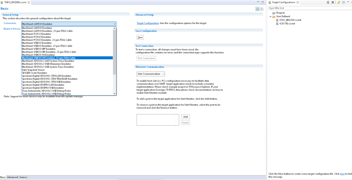

大家好。
      在为频谱数字 eZdsp F2812设置目标配置时,我在 CCS v9.1中看不到 Blackhawk C2000 USB 连接器的连接,您能提供配置步骤吗
在 CCS v9.1中使用 Blackhawk C2000连接器的 ezDSP2812。
    Abhishek、
    F2812 eZdsp 具有板载 XDS510类调试探针。  CCSv9.0或更高版本不支持此功能、因为 CCS 是64位应用程序。  支持该类调试探针的最新版本为 CCSv8.3。
    或者、您可以使用 CCSv9.1、但需要连接外部调试探针。
    John
