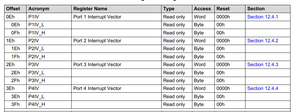

    为了获得帮助、我找不到端口中断向量的信息。 我需要这些信息来区分这两个开关。 例如端口1的 P1IV。 我也找不到需要的 PJIFG 寄存器。
    Prudhvi Sagar
    感谢您指出这一点。 很抱歉、我没有这么做。 PJ.x 引脚功能与其他 GPIO 类似、但正确的是它们不支持中断。 因此、您可以定期轮询 PJIN 以查看开关是否打开/关闭、但其效率不如使用中断。 您是否能够使用其他 I/O 引脚或您的硬件是否已经完成?
